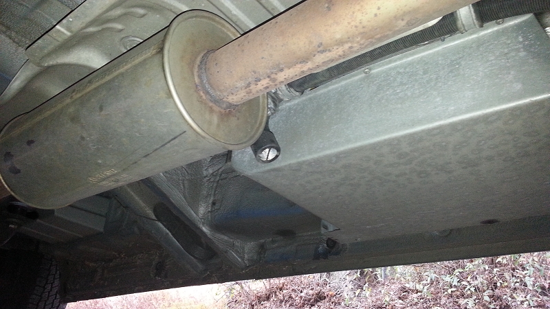

Wie in der Signatur zu lesen habe ich die Airtronic 3900 und bin rund um zu frieden.
Bilderchen: Ansaug hinter Palettenstütze, Luftaustritt an B Säule
- Folgende Benutzer bedankten sich beim Autor Sprinter_213_CDI für den Beitrag (Insgesamt 3):
- OutdoorSprinter (04 Dez 2014 17:52), mimi (04 Dez 2014 20:47), Aloha! (05 Dez 2014 11:39)

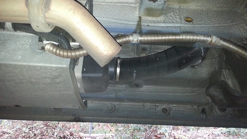

Standheizung hinter Tritt Schiebetür rechts :
- OutdoorSprinter (04 Dez 2014 17:52), mimi (04 Dez 2014 20:48), Aloha! (05 Dez 2014 11:39)

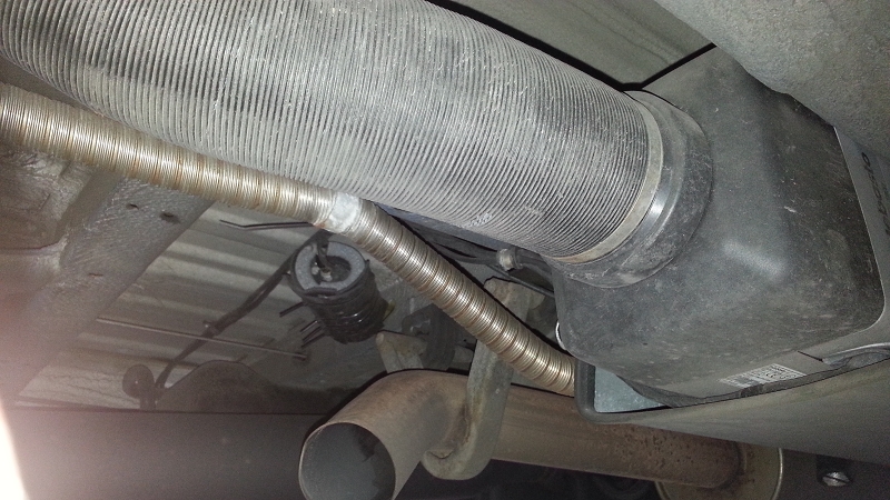

weiter

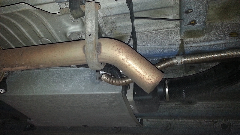

Re: Standheizung im Einstieg Schiebetur?
und weiter
- Folgende Benutzer bedankten sich beim Autor Sprinter_213_CDI für den Beitrag (Insgesamt 2):
- OutdoorSprinter (04 Dez 2014 17:52), Aloha! (05 Dez 2014 11:39)

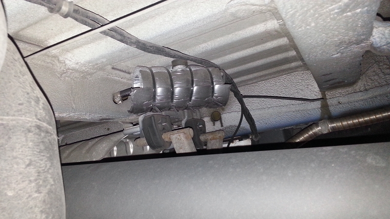

und die letzten
Hat der Bosch Dienst eingebaut.
- OutdoorSprinter (04 Dez 2014 17:52), Aloha! (05 Dez 2014 11:40)
das ist keine Airtronic (Eberspächer) sondern eine AirTop (Webasto), oder?
Schau mal ob in der Abgasleitung in der Biegung nach der Heizung, also dem Bogen bevor der Stahlflexschlauch wieder hoch gelegt wird, ob da eine kleine Bohrung drin ist um das Wasser ablaufen zu lassen.
Auf den Bildern sehe ich keine - wenn dem so ist wird dir die Leitung weggammeln, da Kondenswasser nicht ablaufen kann!
Wenn eine Bohrung da ist, man Sie aber auf den Fotos nicht sieht hab ich nix gesagt
Gleiches gilt für die Brennluftansaugung, falls die nicht fallend verlegt ist. Der Aluschlauch gammelt aber nicht so schnell...
Zitat aus Einbauanleitung AirTop EVO 3900/5500 S.22 Punkt 10:
"Beide Leitungen [Abgas und Brennluft] sind vom Heizgerät weg fallend zu verlegen. Ist dies nicht möglich, muss an der tiefsten Stelle eine Kondensatablaufbohrung
ø 4 mm angebracht werden."
Außerdem empfehle ich Dir, die Heizung nicht ausschließlich auf niedriger Last zu betreiben. Lass die ab und an mal mit Vollgas sich vom Ruß freibrennen. Wenn die AirTop EVO 3900 seitlich eingebaut ist kann die verkoken...
