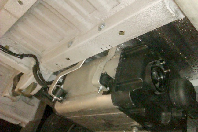

wenn schon eine Dual Top dann aber bitte - in - das Fahrzeug und nicht unter dem Fahrzeugboden einbauen. Und warum das? Ganz einfach, die Dual Top, ich habe die zweite, Freunde schon die Dritte eingebaut bekommen gehört nicht zu den zuverlässigsten Heizungen und wenn die dann noch unter dem Fahrzeugboden Spritzwasser bekommt stehen die Platinen für die Steuerung unter Wasser und aus ist mit heizen oder Warmwasser. Ein weiteres Problem ist das Ansaugen der Verbrennungsluft. Wenn da nicht sicher gestellt ist das keine Steine usw. rein kommen können geht es wie oben schon geschrieben, aus die Maus
