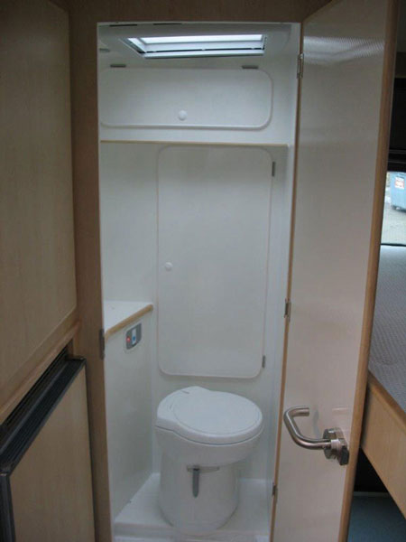

Was ich meine ist : Gibt es FERTIGE Nasszellen zu kaufen, die ich nur noch einsetzen muss ??

... fertige Nasszellen für den "normalen" Sprinter mit Hochdach ... HRZ hat da was, ob die diese aber einzeln verkaufen? Frag doch mal dort an.

fertige Nasszellen soll es bei der Firma Discavery Wohnbusse - discavery.de geben.
Es gab am WE eine kurze Anmerkung im Radio, die hatten wohl gerade Eröffnung für die Presse. Der Mensch vom Radio war recht angetan und hat auf meine Nachfrage per Mail etwas von solidem Eindruck und durchaus bezahlbaren Preisen geschrieben.
Auf der Homepage ist allerdings außer Tel. und Adresse noch nichts, möglicherweise reagieren sie ja auf Anfragen.
