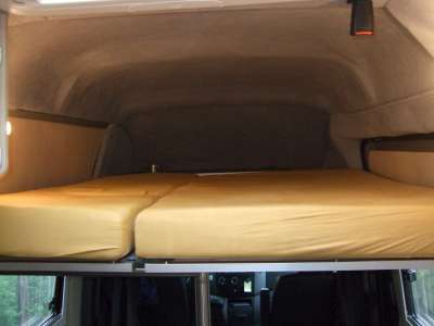

Ja, da hat Hans recht, das mit dem Superhochdach bin ich.
Man muss ja unterscheiden zwischen Hochdach und "Superhochdach".
Das Superhochdach ist eine Kunststoffschale die meines Wissens von Westfalia auf das Hochdach aufgesetzt wird ( gibt 10% Nachlass bei der Vesicherungsprämie).
Bei mir wurden 2 cm Xtremisolator zwischen den Holmen verklebt und mit Velours überzogen.
Der Xtremisolator hat sich drei Mal vom Dach gelöst.
Mein Ausbauer hat es drei Mal mit Wirthsprükleber versucht, dann hat er mich an eine andere Firma verwiesen.
Grüße aus GG
