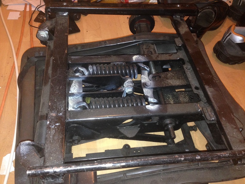

Hallo, anbei ein paar Bilder der Konsole. Ich hatte die konsole bei einem Autosattler hier in Berlin bestellt. Es kann sein, das er zur König-Konsole noch etwas raufgebaut hat. Ich nehme mal an, dass die Konstruktion mit den beiden Rohren und den Bügeln seine Idee war. Ich habe sie jetzt so ein Jahr in Benutzung und habe folgende Problematik: der Sitz ist zwar schön hoch ( im Gegensatz zur starren Konsole) aber mir zu hoch. Auf schlechten Wegen, ist es mir schon öfters passiert, dass ich mir den Kopf an den Dachablagen gestossen habe. Zusätzlich ist der Abstand zwischen Sitzfläche und Lenkrad so schmal, dass ich mich da mit dem Bein einfädeln muss. Darum werde ich die Konsole etwas umbauen. Die Beiden Bügel und Ihre Rohre fallen weg. Das sind ca. 3cm, dafür kommt auf den Vierkantprofilen links und rechts 4mm Blech rauf, auf das der Sitz direkt geschraubt wird. Zusätzlich wird er auf den Blechen etwas weiter hinten befestigt ( wie bei der Starren Konsole), damit der Durchgang zwischen Sitz und Lenkrad größer wird. Mal sehen wie dann die Federung bei dem verändertem Schwerpunkt funktioniert.
Sollte es immernoch zu hoch sein, müssen noch die Vierkantprofile dran glauben.

Soooo, es ist vollbracht, habe nun auch einen Recaro Ergomed auf der Schwingsitzkonsole.
Ist schon etwas Frickelei, wegen der passenden Höhe und der Richtung.
Die untere Sitzfläche von der Schwingsitzkonsole muss komplett demontiert werden, das sind 4 Schrauben.
Nachteil, die Sitzhöhenverstellung fällt damt weg.
Dann hat man aber 4 solide Anschraubpunkte, wo die Eigenbaukonsole montiert werden kann.
Habe das mit 20iger und 25iger Quadrahtrohr und 5mm Flachstahl gelöst.
Mit Elektrik für den Sitz, waren das gute 5 Stunden Arbeit.
