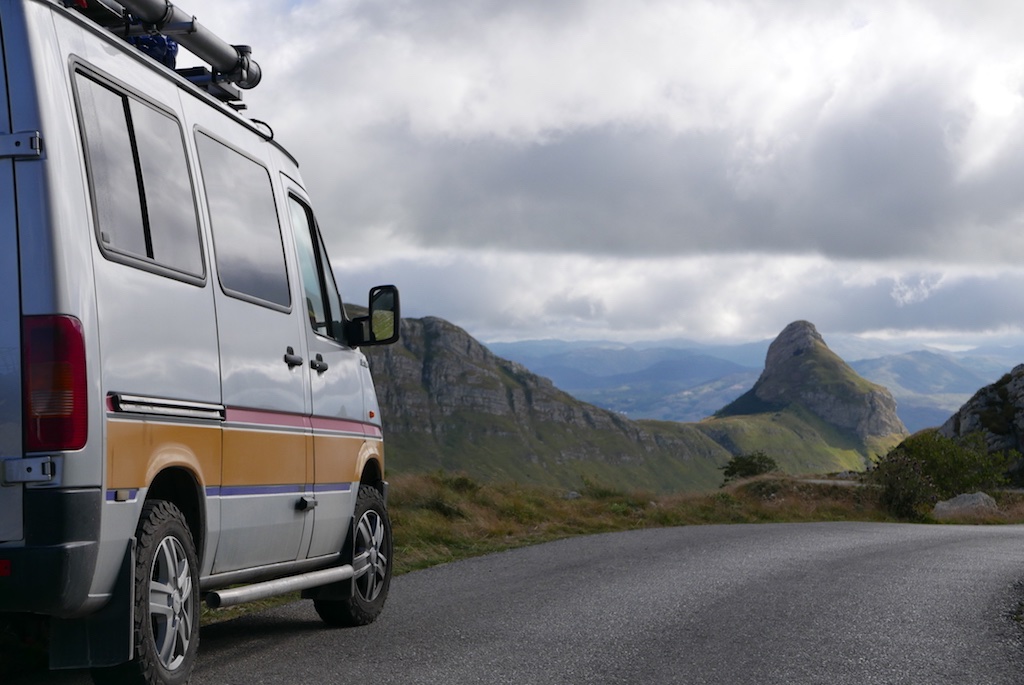

wir haben auf unserem LT (Bj.2003) für unserer "längere Reise" ebenfalls umgerüstet. Von 15" auf 16" mit folgenden Felgen: Rial Transporter 6.5x16 ET66 5x130 84.1 (ET 66). Auf diese haben wir die BF Goodrich All-Terrain T/A KO2 LT215/65 R16 103/100S 8PR gezogen.
Das "Problem" bei uns war, dass in den COC Papieren serienmäßig die schmalen 195er Reifen eingetragen waren und ich mit den 225 bzw 235 (und entsprechendem Querschnitt) über die Toleranzgrenze gekommen wäre. Mit der o.g. Kombi war es beim TÜV kein Problem, habe den LT nur leicht ablasten lassen um den 103er Tragindex offiziell zu machen. Seit 10.000km sind wir damit nun unterwegs - ohne Probleme; dafür mit spürbar besserer Performance auf Balkan-Straßen
Mehr Bilder (auch ohne Anmeldung) gibt's hier: www.instagram.com/asoli_van_kenobi
Gruß aus Rhodos,
Andi
P.S.: als Ersatzrad haben wir übrigens auch die Nafta-16"-Stahlfelge mit gleichem AT-Reifen...
