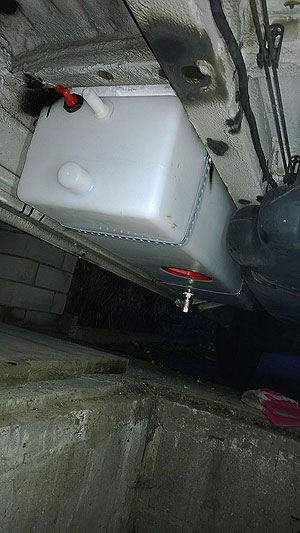

Re: Abwassertank neben Auspuff
Hab den Abwassertank am Unterboden ( "hinter dem Fahrersitz") außen montiert geht super. , siehe Bild
Gruß Lucky
Ich glaub knapp 60 liter mir aber nicht ganz sicher , gibts bei frankana
Gruß Lucky

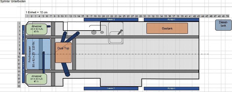

[quote="wo.wo"]Moin,
Ich bin auch auf der Suche nach Wassertanks. Hab auf dem caravansalon eine Firma gefunden die nach Maß PE-Tank bauen würde. Wenn sich ein paar Leute finden würden die auch welche benötigen, dann könnte man ein paar Euro sparen. Oder hat jemand so was schon machen lassen?
Hallo Wo.Wo, bin gerade in Verhandlung mit Fa. Amalric. (Amalric-Tanks googeln...) Die stellen PE Tanks her.
Meine 3 Stück sind für Diesel, Frisch- und Abwasser vorgesehen. Sie kommen in den Motorraum bzw. unter den Heckbereich beim langen Sprinter II Bj. 2011.
Habe dafür bereits Zeichnungen gemacht und warte täglich auf das Angebot dazu.
Ich werde das Forum und dich gern auf dem laufenden halten...
Gruß tola
Servus tola!
An so einem Wassertank (115lt) hätte ich auch Interesse.
Halt mich bitte auch am laufenden.
