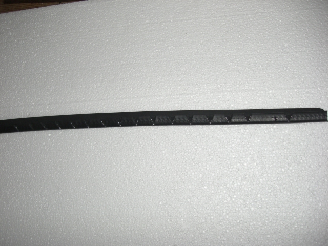

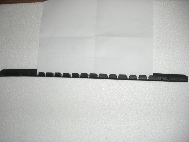

diese Nachricht betrifft nur Fahrzeuge nach 2006 !! Ich habe mir von einem Campingausrüster der mit R anfängt und in Engelsbach seinen Firmensitz hat, den Teppich für die Einstiege kommen lassen. nach der Montageanleitung soll ein Spezialkantenschutz unter den Plastikeinstieg von MB geschoben werden. Dieser Kantenschutz hat eine hohe Kante, die verhindern soll, dass der Tepich aus dem Einstieg fällt.
Der Teppich paßt, der Kantenschutz ist nicht montierbar, weil der Plastikeinstieg von der Unterseite verrippt ist. Also muss der Einstieg losgeschraubt werden
( Torx 20 Schrauben ) und die Rippen auf den Keder übertragen werden. Ich habe dann mit einem Seitenschneider der Kantenschutz " beschnitten " so das er passt.
