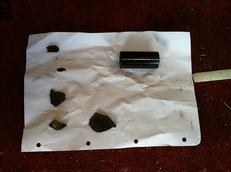

Mein Name ist Kalli und ich wohne in Norwegen,habe mir im November 2009 einen Neuen Sprinter 316 CDI Automatik Hochdach Kasten gekauft und als Wohnmobil umgebaut.Habe jetzt 150000 Km gefahren und Gestern knallte es,nachdem ich Stoppe und den Motor ausmachte habe ich diese Teile unter dem Motor gefunden.
Die kleinen Teile sind so 2-3 sm groß und das runde Teile ist ca. 7cm lang und 2,5-3 cm mit einer Bohrung von ca. 10mm.
Leider habe ich keine Ahnung von wo die Teile gekommen sind da der Motor sehr kompakt gebaut ist.Der Bordcomputer zeigt keine Nachricht,der Ölstand ist auch OK und die Serviceintervalle sind auch alle eingehalten.
Vielleicht weiß der Eine oder der Andere von euch von wo die Teile sein könnte.

Was ich bis jetzt weiß wird es wohl ein Kolbenbolzen sein :( :(
Länge 66mm Durchmesser 30mm Bohrung 13mm und Gewicht 280 Gramm.

Und der Rest scheinen Teile des Kolbens zusein :roll: Da hilft nur ein Motortausch :?

Hattest wohl einen defekter Injektor, dann ist ein Kolben zu heiss geworden und tada. Vielleicht kann man den Motor aber revidieren!

@ Achi Martin,bin von Zuhause los ,der Motor lief ohne Prob. nach 6 KM dann das aus :(

Die tropfenden Injektoren merkt man nicht unbedingt. Man könnte sehen das eventuell und manchmal die Kühlwassertemperatur ein bischen höher ist wenn mehrere Injektoren tropfen, sonst kann mans nicht bemerken nur prophilaktisch tauschen...
