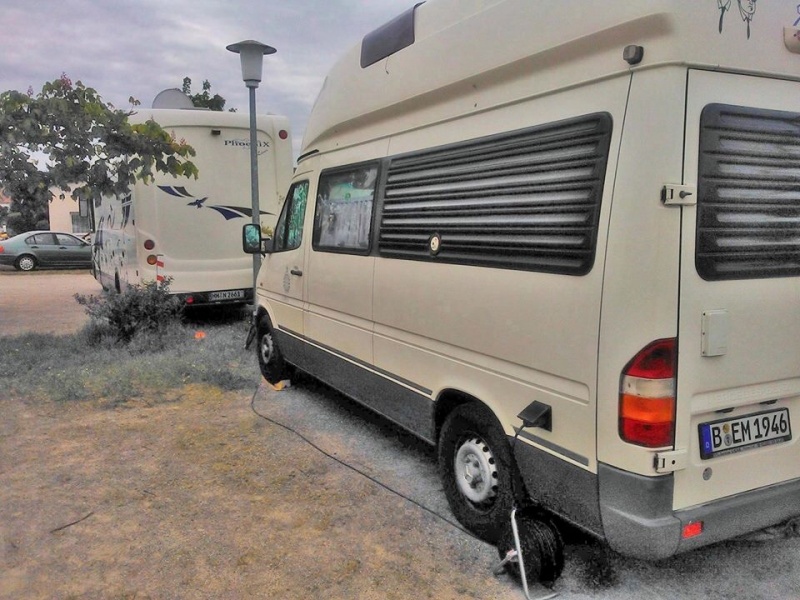

Das ist ein aktuelles Bild von meinem früheren 97-er, gerade auf Reisen, in top gepflegten Zustand !
