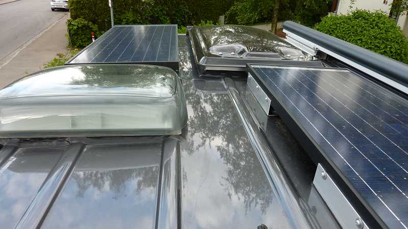

ich habe auf/in meinem Dach (NCV3, BJ 2012) drei Fenster (siehe Fotos), die alle über die Sicken hinausgehen! Mit entspr. Material wurden die vom Ausbauer ausgeglichen. Das kann doch eigentlich kein Problem sein. Oder verstehe ich Deine Frage flasch?
Fenster: 2x Hartal Klapp-/Schiebefenster 90x50, 1x Hecki 40x40 (?).

Viele basteln sich einen auf die Sicken zugeschnittenen Hilfsrahmen, meine 3 Heki wurden vom Ausbauer ebenfalls wie bei Peter mit entsprechendem Dichtmaterial ausgeglichen, seit 2006 Null Problemo ! :wink:

Hallo, habe mir auch ein Midi Heki aufs Dach gepflanzt. Habe mir aus Inox Winkelblech einen Rahmen geschweisst und von unten einen Rahmen mit der Dachwölbung aus Holz gefertigt. Habe alles mit Adheseal geklebt und gedichtet...hält!
Unten siehst dus noch in Bilder

Doch doch, habe die 40x40cm verbaut. Was verstehst du unter "Sicken"? Die Dachquerstrebe?
