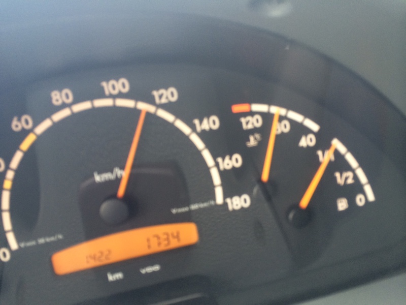

Hallo Zusammen,
meine Temperaturanzeige schwankt ein wenig (siehe Bilder).
Ich habe mich durch mehrere Seiten Suchergebnisse gewühlt und und mehrere Ursachen gefunden (Masse, Thermostat, Zylinderkopf).
Aber eine Frage habe ich nicht beantwortet gefunden: Ist eine gewissen Schwankung bei einem 2004er 313 normal oder sollte die Nadel wie festgetackert sein?
Dank & Grüße
Dank & Grüße

Re: Temperaturanzeige schwankt
Die Anzeige steigt unter Last. Also entweder bei höherer Geschwindigkeit oder weil es Berg auf geht.
Und geht dann wieder runter, sobald die Last geringer wird.
Aber auch nicht dramatisch, wie auf den Bildern zu sehen ist.
Ich denke der Bereich um 80-90Grad ist ok .
Ich hatte ,bevor ich eine neues Thermostat eingebaut habe ,Schwankungen zwischen50-90Grad.
Gruß Volker
Gruß Volker
Das sieht noch normal aus.
Bei höheren Geschwindigkeiten oder Zuladung muss der Motor mehr arbeiten,
als wenn er bergab mi Rückenwind fährt und 10-15° sind da normal.
Vielen Dank. Dann bin ich beruhigt
Ich kannte es nur von meinen anderen Autos, dass da die Nadel der Temperaturanzeige wie festgeklebt stand. Egal bei welcher Last.
Abern dann passt es.
Manche Hersteller "beruhigen" die Temperaturnadel damit der Fahrer nicht beunruhigt wird.mr_proper hat geschrieben:[...] dass da die Nadel der Temperaturanzeige wie festgeklebt stand. Egal bei welcher Last. [...]
Da wird dann z.B. alles was zwischen 70 und 90 Grad ist als 80 dargestellt.
Gruss
Ole
