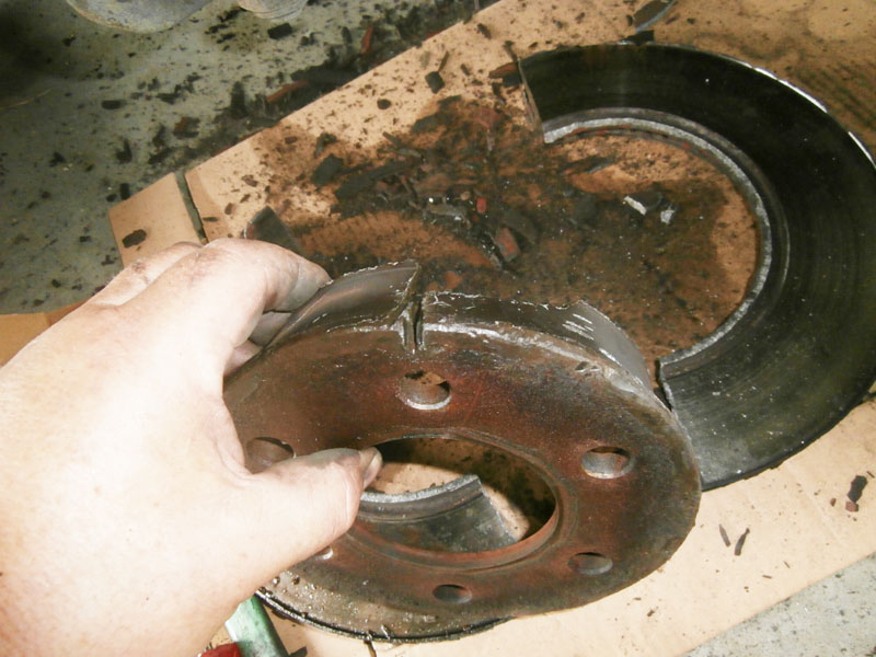

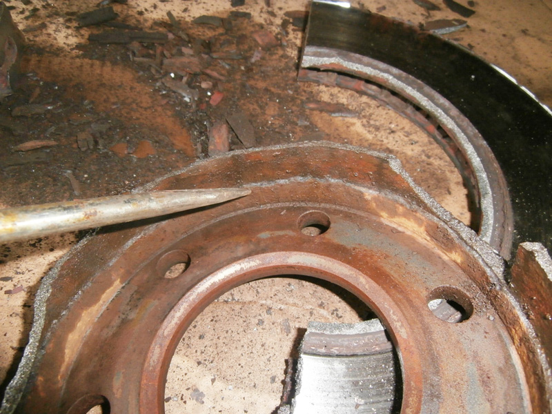

Re: Bremsscheiben wechseln EXTREM
das Thema Bremsscheiben wechseln habe ich gerade hinter mir. Und wie!
Hier mal meine Erfahrungen, für alle, die es noch vor sich haben.
Der Sprinter ist 5 Jahre alt mit 130tkm.
Ich hatte mir schon alles mögliche bereit gelegt, um die kleine Senkkopfschraube auszubohren, die die Scheibe bei der Montage hält, aber die war mit der kleinen Ratsche problemlos zu entfernen.
2-3 Hammerschläge sollten die Scheibe lösen, dacht ich, so aus der Erfahrung mit anderen Fahrzeugen. Aber weit gefehlt.
Also Vorschlaghammer nehmen, ohne Erfolg. Es war mir irgendwann auch zu heikel, dass ich was anderes wie Lenkung, Spurstange etc. beschädigen könnte.
Dann muss doch der Schweißbrenner ran. Aber nichts bewegt sich.
Letzte Rettung: Die große Flex, damit die Scheibe einsägen, um die Spannung rauszunehmen.
Rechts hat sie sich dann nach einigen Hammerschlägen gelöst. Links ist die eigentliche Scheibe selbst aber kpl. von der Halterung abgebrochen, ich musste sie dann mit dem Meißel in 2 Teile zerbrechen. Die eigentliche Halterung saß aber immer noch auf dem Radträger fest, nochmals die Flex angesetzt und nach etlichen Schlägen konnte ich sie abziehen.
Normalerweise ist zwischen Radträger und Scheibe ein millimetergroßer Spalt, der war aber völlig zugerostet, die Scheibe hat den Träger quasi kpl. umschlossen. Im ersten Bild habe ich den Schraubendreher mal an die Stelle gehalten.
Frage an die Profischrauber: Ist das normal?
Erwartet mich hinten das gleiche? Da sitzen ja auch noch die Handbremsbacken drin. Werden die beim Abziehen der Scheibe beschädigt, also besser gleich neue besorgen bevor ich anfange?
Ich habe übrigens alles von ATE genommen, um ev. ein paar Euro zu sparen, gehe ich bei der Bremse keine Kompromisse ein.
