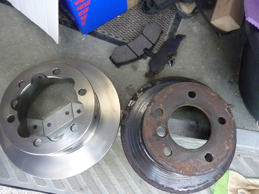

die bestellten Perrot Scheiben haben nicht gepasst.
Zum Glück konnten wir die passenden auf die schnelle auftreiben!
Im Anhang die alten und die neuen die nicht passten.
Bei der Handbremse war es wie Hans richtig vermutet hat.
Den Versteller vom Rost befreit, sauber gemacht geschmiert und schon funzt es wieder- Seile waren ok!

...die neuen, glänzenden links im Bild sind jene für den LT 46 (6 Löcher zur Befestigung an der Nabe zusammen mit dem Adapterkranz mit den Radbolzen)

Das sind ja auch die für zwillingsbereifte!
Habe ich sofort beim Link gesehen, hinten innenbelüftet kam mir schon spanisch vor, hat der einzelbereifte nicht, weiter unten stand dann für LT 46 .... leider jetzt erst gelesen.
Es soll Bosch und Perrot geben? Ich kenne es nur so daß es Bosch und ATE gibt (die meisten haben ATE, ich auch an beiden Sprintern), oder ist Perrot und ATE das gleiche?
