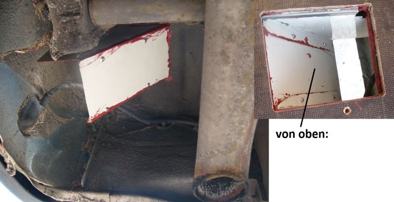

zu dem Thema möchte ich gern meine Erfahrung einstreuen:
Meine Entlüftung liegt hinten rechts direkt über dem Auspuffende.
Dem damaligen TÜV-Prüfer hat das auf vorherige Nachfrage nicht sonderlich gut gefallen. Er hat mich gebeten eine Art "Umlenkung" unter die Öffnung zu machen, was ich schlussendlich auch getan habe.
Damit war er dann zufrieden.
