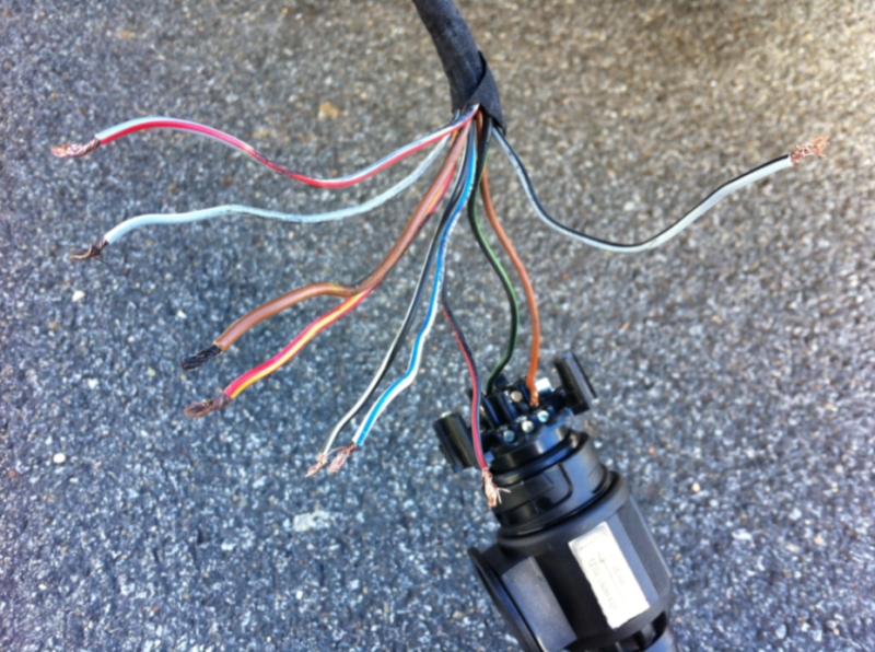

vor einenm monat ist die anhänger steckdose am Fahrzeug kaput gegangen, nun wollte ich sie reparieren .
da ich das schon einpaar mal gemacht habe ich nicht lage rumgefackelt und alle kabel abgezwieckt nun mein problem ich
finde kein richtigen Plan der mit den farben uber einstimmt.
kann mir da bitte jemand helfen ich wärde sehr dank bar.
noch eine frage ich kann doch auch mit einem fasenprüfer schraubenzieher die einzelnen kabel identifizieren, oder??????

Wegen der Lampenkontrolle: Jain.Jan Pohlmann hat geschrieben: noch eine frage ich kann doch auch mit einem fasenprüfer schraubenzieher die einzelnen kabel identifizieren, oder??????
Vielen Dank Jan
Bevor ich lange suchen würde - Plan über die Farben habe ich auch nicht:
Dauerplus mit Spannungsprüfer gegen Masse und Masse mit Durchgangsprüfer gegen Masse finden.
Dann, schneller Weise zu zweit, mit einer Lampe - 21W ist immer zur Hand - den Rest austesten.
(Steckerbelegung isja leich zu finden....)

Hab mir was von Anhängerland runtergeladen, wegen der Copyrightsache ists aber besser du suchst besser selber auf der Homepage.
Dort sind nicht nur die Farben sondern auch die Belegung der Lampen erklärt

Hallo Jan,
kleiner Tipp für eventuelle spätere Reparaturen: Der erwähnte Phasenprüfer-Schraubenzieher ist für 230 Volt also den normalen Haushaltsstrom. Da ist eine Glimmlampe mit einem Vorwiderstand drin, bei 12 Sprinter-Volt langweilt sich der Phasenprüfer und leuchtet nicht.
Die üblichen Auto-Prüflampen sind natürlich für 12 Volt, das sind aber keine Phasenprüfer.
Gruß vom 230 Volt-Elektriker
