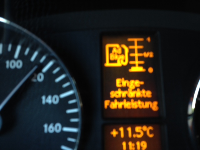

Thomas
Beiträge: 1059
Registriert: 01 Apr 2003 00:00
Wohnort: Wendelstein, Sprinter Nr. 5
Re: Sprinter und AdBlue
Beitrag von Thomas »
7.700km - 20l Adblue
