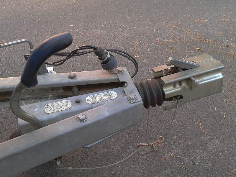

Hallo nochmal
Ich hab noch eine Idee, die einige der Besitzer von auflaufgebremsten Anhänger vergessen. Es gibt, bei meinem Anhänger, im Bereich der Auflaufbremse Schmiernippel zum abschmieren der Auflaufbremse und dessen beweglichen Teile innen. Das sollte man alle zwei Jahre machen. Mein Tip, Fettpresse mit warmes Fett verwenden und den Bereich der Schmiernippel erwärmen. Das alte Fett innen ist sehr zäh.
Ich mach mal noch Foto`s heute und stell sie ein.
MfG Holger
MfG Holger

Wie versprochen die Bilder der Abschmiernippel der Auflaufbremse ....
MfG Holger
MfG Holger

Hallo Holger,
Danke für dje Bilder ich kann mir aber nicht vostellen dass ich meinen Anhänger schon abschmieren muss. Er ist gerade mal 6 mon alt. Werde das aber morgen spätestens Samstag überprüfen.
