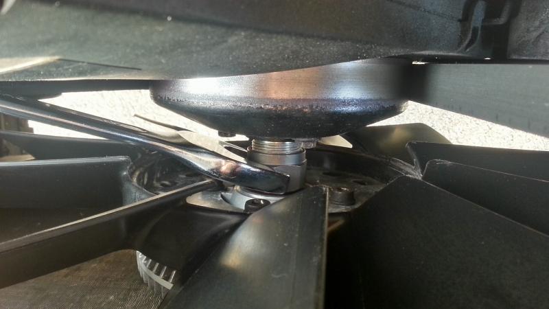

Hier einfach für Neulinge die eine und einzige entscheidende Schraube zum An- und Abschrauben des Viscolüfters (Viscokupplung inkl. Lüfter) .. siehe Dateianhang.
Soweit in Erinnerung ist es ein 36er Schlüssel. Wenn sich der Lüfter bei laufendem Motor dreht, wird die Schraube aufgrund der Trägheit des Lüfters zugedreht! Wer bisschen mitdenkt kommt dann schnell drauf, dass es sich bei dem Innengewinde der Schraube um ein gegenläufiges Gewinde handelt. Normalerweise reicht es den Schlüssel anzusetzen und ein paar mal mit großen Hammer in entsprechender Richtung auf den Schraubenschlüssel zu schlagen. Wenn's nicht reicht dann die Schraube mit Feuerzeug erwärmen und damit auszudehnen. Das war's dann, um den Lüfter raus- und reinzubauen, mehr ist nicht nötig.

Das ist die Halteschraube des Lüfters ! Da kannste nix verstellen , außer sie ist lose.Dann wackelt aber der ganze Lüfter ! Und Richtig diese Überwurfmutter hat Linksgewinde :roll:

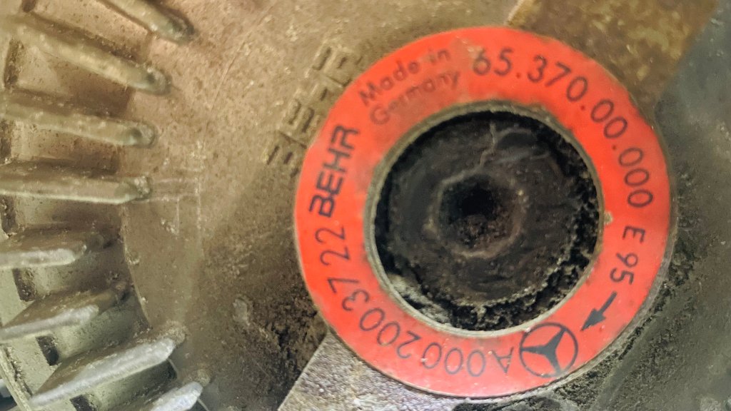

Da ich bei mir auch gerade die Visco Kupplung getauscht habe hier mein Erfahrungsbericht mit allen nötigen Infos einmal gebündelt in einem Post. Nicht dass es anderen auch noch so geht wie mir und mehrere Stunden recherchieren und dann trotzdem nicht wissen, welches gegenhalte Werkzeig gemeint ist usw.
visco kupplung besser nicht beim freundlichen kaufen sondern das MAHLE Teil. Ist mindestens 100€bbilliger. Dafür konnte mir DB mit dem Werkzeug weiterhelfen:
DB Teilenummer Kupplung:
A000 200 37 22
Mahle Gebrauchsnummern: MAHLE ORIGINAL 376732071

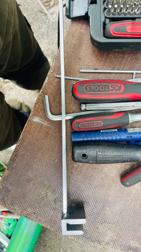

Werkzeug KS Tools, Riemenscheiben-Gegenhalte-Schlüssel für Mercedes, 350 mm, Hersteller-Nr.: 150.1252 ; 35€
Keine neue Wasserpumpe, weil die alte noch taugt.

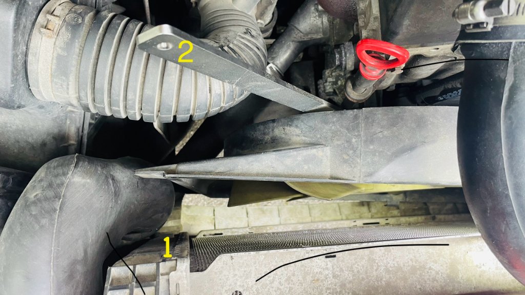

Spannrollenwippe öffnen um Riemen zu entlasten. Der muss nicht runter sondern nur zur Seite( bei mir etwas nach vorne) um das gegenhalteWerkzeug (nummer 2 auf dem Bild) zwischen den Riemen und das Schwungrad zu bekommen.
Zarge (schwarzer plastikkasten um Lüfterrad) links mit 1x Metall-Clips (nummer 1 auf dem Bild) öffnen und nach oben aus dem Kühlerrahmen aushängen. Gesamte Zarge nach hinten (Richtung Motor) schieben. Dann hat man vorne ausreichend Platz zum arbeiten.

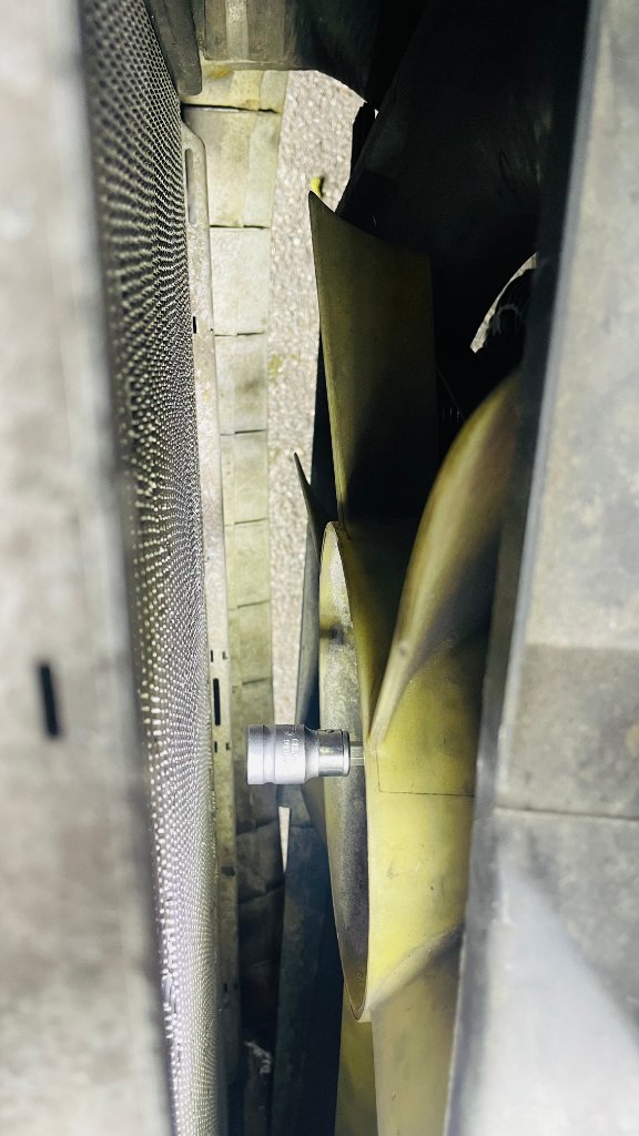

8er inbus Nuss sehr kurz oder 8inbus Schlüssel mit Verlängerung (Rohr) vorne in die viskokupplung popeln (im werkstatthandbuch stand es sei ein 10er inbus, da kann man lange versuchen). Gegebenenfalls zuvor sauber machen und ausblasen. Meine Schraube hatte einiges an silikonöl und 29jahre Staub gesammelt.
Sobald die Schraube auf ist und das Lüfterrad frei, kann dieser nach unten rausgezogen werden. Aufpassen dass er nicht verkantet und die Kühler Lamellen beschädigt.
3 Schrauben (4er inbus) lösen um Kupplung von Propeller zu lösen. Propeller sauber machen und alles wieder zusammen bauen.
