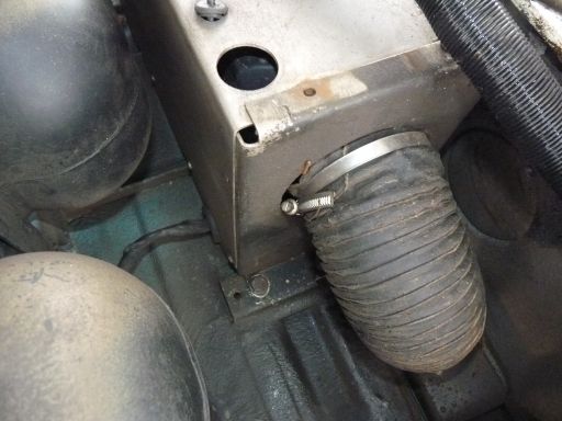

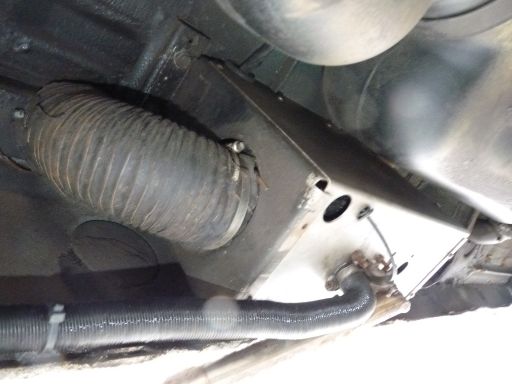

Anbei ein paar Bilder meiner Standheizung.
Auf der einen Seite saugt sie die Luft von innen durch ein mit einem Metallgitter gesichertes Saugrohr an und auf der anderen bläst sie sie wieder rein- bei mir in eine im rechten Winkel geschwungene Plastikhutse, sodass die warme Luft in Bodenhöhe rein bläst.
Wenn sie voll aufgedreht läuft ist der Bus in ca.20min bummwarm!
Ich bin froh das sie draußen hängt, weil sie doch relativ laut ist.
Von draußen hört sich das ein bisschen wie ein Spaceshutle an, dass gleich abheben wird.
Aber es kann sein das neuere Modelle etwas leiser laufen, oder besser isoliert sind?
Ich habe sie auch schon bei minus 10-15 Grad laufen lassen und hatte bis jetzt keine Probleme.
Leider muss ich gestehen, dass ich nicht mal weiß was das genau für eine ist, weil sie beim Kauf schon drin war-

Re: Standheizung - Airtop ST 2000 ST
das Problem hatte ich auch, und wollte meinen Holzboden nicht aussägen. dadurch das aber an der Heizung
die beiden Anschlusstutzen für Frischluft und Abgas nicht sonderlich lang sind bekommst du die so nicht aus dem Fahrzeug. Du musst dann die Rohrschellen irgendwo im Innenraum anbringen was nicht zulässig ist.Außerdem wird das ganze abgasseitig verdammt heiß.
Ich habe dann mit einer Oberfräse den Holzboden ausgefrässt und die Heizung aufs Blech geschraubt.
Thomas
Thomas
