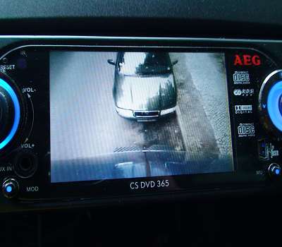

Hallo Dimi
so zu Deinen Fragen .
der Monitor kann einmal per power on angeschalten werden, da befindet sich das teil im aux modus und schaltet dan wen du den Rückwährtsgang einleigst auf die Kamera um.
( ist dan immer an auch bei ausgeschalteter Zündung, schlecht für Batterie)
oder im normal Modus da bekommt der Monitor das Signal vom Rüchfahrscheinwerfer( das ist im Heckbereich rechts oben ein weisses mit einem blauen strich Kabel.) im Kabelbaum
ist der Rückwährstgang nicht mehr eingelegt schaltet der Monitor nach ca 7 s ab. Das blaue Kabel diehnt nur zur km/h Überwachung bei allem was mehr als 6 km/h ist ...... egal ob vorwährts oder rückwährts ...................
Aw...... ist die Arbeitsanweisung in der die genaue Zeit angegeben wird in der ein Teil, Gerät oder usw montiert werden soll steht aber auch auf jeder Rechnung vom Autohaus
so etwas gibt es dann auch wenn man eine Kamera nachrüstet............. sind dann 6 Seiten Bebildert und genau beschrieben wie mann dann vorgehen muss. das gibt es bei Mercedes
für jedes Teil was nachgerüstet werden soll
Kobiinstrument ist das Teil wo Du Tag täglich raufschaust ............. wir sagen auch Tacho mit Drehzahlmesser..... das ding kannst di mit zwei hacken ausklicken und denn pinn 9 suchen............
mfg Alex

Danke euch Jungs
Ich glaube ich werde mir einwenig Draht zurecht biegen
ich habe mich heute schon gefragt , wie ich das Kombiinstr. wohl rausbekomme
MfG
edith: das Blaue Tacho von dem Link, gefällt mir sehr sehr gut
Edith² : Jungs, Ihr seid die BESTEN
Es funktioniert
Es hat mich seeeeeeeehhhr viel überwindung gekostet
Ich habe, mit 2kleinen Nägeln, die ich zuvor gebogen hatte, Das Kombiinstrument rausgeklipst,
dann den 18 Poligen Stecker gezogen, Diesen wiederrum in 2 Teile auseinander gebaut,
So, daß ich die Kabel am schwarzen teil hatte, und das weiße Teil seperrat in der Hand hatte,
dann vorsichtig das Blaue mit nem rot-braunen streifen Kabel welches an Pin 9 (hinten links/unten) war, rausgezogen,
Alles wieder zusammengebaut, Uhrzeit etc, frisch eingestellt, und Probegefahren, (Nur Rückwärts)
Und siehe da, ich war bei 17km/h und die rearcam hat sich NICHT abgeschaltet
YEEESSSSSSSSSSSSSSSSSSSS
MfG Dimi G.

Das kommt auf den Blickwinkel an.
Die original schaut von oben herunter und damit ist das rangieren sehr easy. Und sie steht oben ein wenig über, damit wird die auslaufende Tür ein wenig überbrückt.
So ist easy ...
