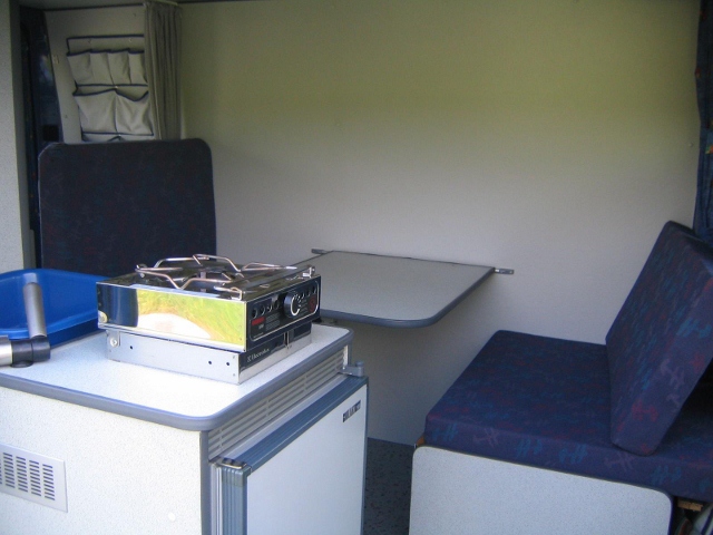

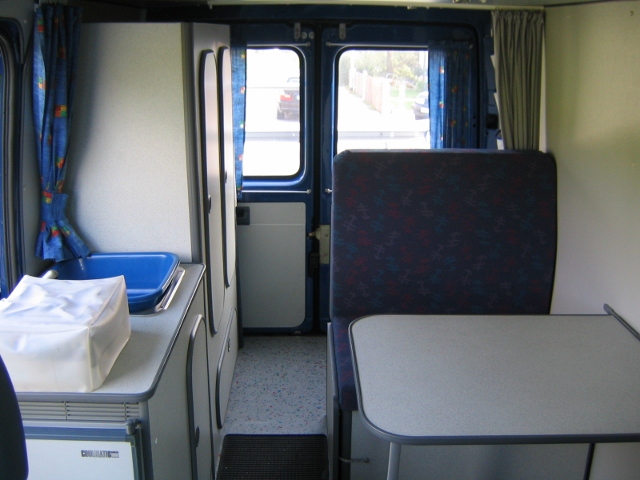

Bei meinem zweiten selbstausgebauten mit kurzem Radstand hatte ich auch eine Sitzgruppe die zum Längsbett umgebaut werden konnte. Zum umbau wurde der tisch abgesenkt, seitlich an den Sitzkonsolen wurde eine Verbreiterung ausgezogen und die beiden Rückenkissen wurden mit zum Bettbau verwendet. Die Dimensionierung aller Kissen war so ausgelegt, dass keine zusätzliche Kissen mitgeführt werden mussten. Auf den Bildern kann man die Sitzmöglichkeiten sehen.

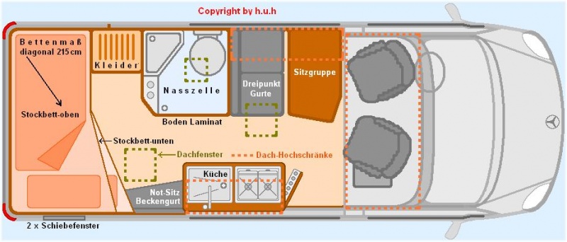

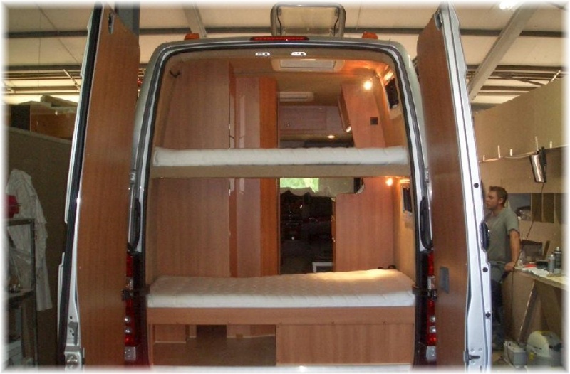

Hier noch meine platzsparende Variante mit viel Raumgefühl, Heckbetten übereinander diagonal auslaufend verbreitert, somit wird die Liegefläche bei leichter Querlage breiter, reicht je nach Größe der "Bewohner" aus !
