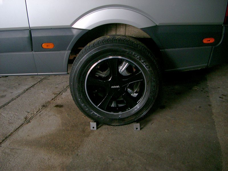

Beiträge: 5476
8x18 ET50
#131
Ja = wir hatten die CWB = Krona am Sprinter montiert, anfangs mit 255/55R18, später mit 255/60R18.
Das Bild ist aber noch mit 255/55R18.
Ich hatte/habe auch 8,5Jx19 ET50 und 9Jx20 ET50, habe sehr gute Erfahrungen gemacht und würde jede dieser Felgen wieder kaufen.
Heute bekam ich die 8Jx18 ET50, habe darauf allerdings 265/60R18 montiert, um die Freigängigkeit am 4x4 zu prüfen. Ich werde diese Felge zukünftig mit 255/60R18 fahren.
Das Rad steht neben 255/60R17 und ist mit den Keilen lediglich vorm Umfallen gesichert, nicht angehoben.
Am Wochenende schraube ich das Rad mal an meinen 324 dran.
