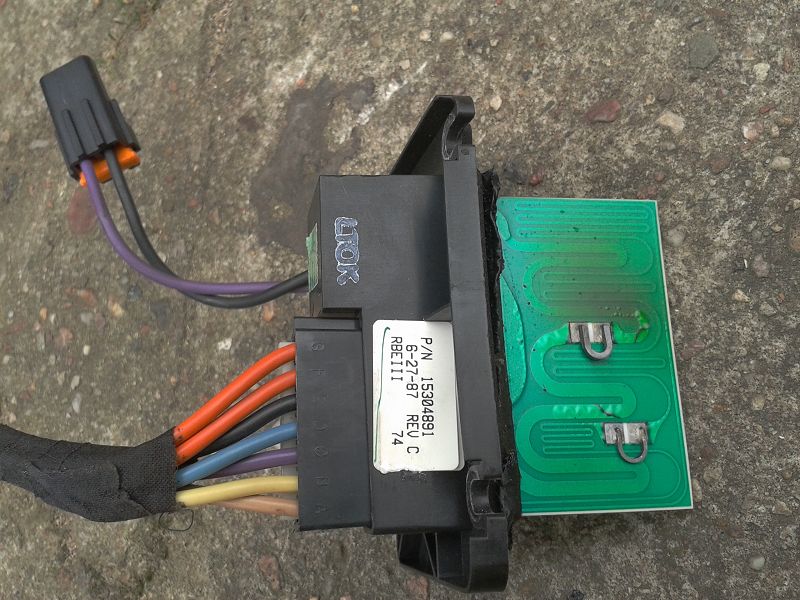

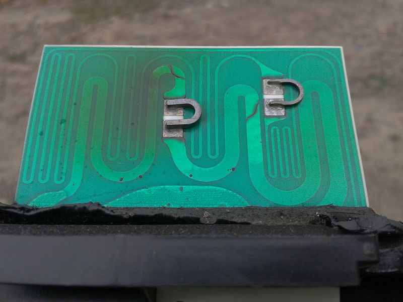

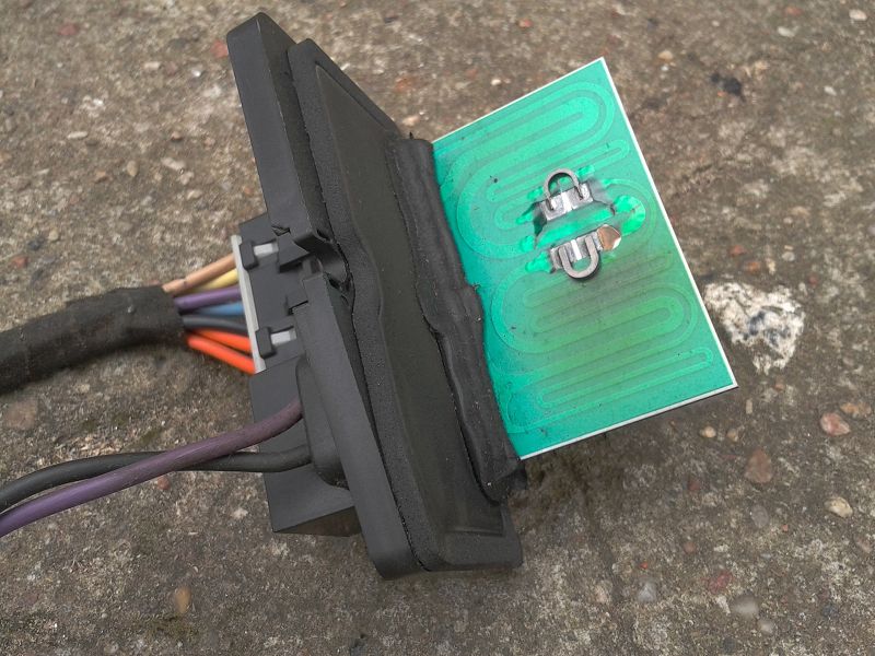

Ich hab mal aus meinem Fundus ein paar Bildchen einer Platine mit ähnlichen Vorwiderständen rausgesucht. Ist nicht vom Sprinter !
Durch die enorme Hitze die dabei entsteht, kann auch die Lötstelle rund um den Vorwiderstand defekt sein. Da löst sich dann das Lötzinn oder die Kupferbahn vom Vorwiderstand. Da würde dann nachlöten helfen. In diesem Fall ist die Platine beidseitig bestückt.
Viel Glück
Viel Glück
