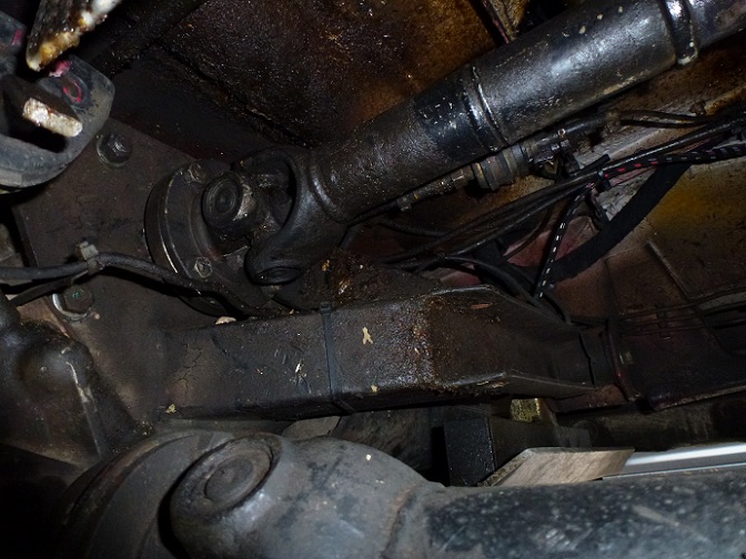

Iglhaut verwendet definitiv das VTG vom HDJ 80. Musste im Sommer ein Lager tauschen..... Die Vorderachse hat nichts mehr mit der original Achse zu tun, man könnte (optisch) meinen die haben das hintere Differenzial umgebaut und nach vorne gesetzt.
Der Deckel am Eingang des Getriebes wúrde von Iglhaut umgebaut, ebenso die Eingangswelle. Der Ausgang schaut original aus, lediglich die Ausgangswelle ist wieder Eigenbau. Wenn ´s klappt mach ich heute nachmittag mal ein paar Bilder
alex
alex

Sehe ich das richtig? Ist das VTG nur vorn am Hals /Eingangsflansch an einem Hilfsrahmen befestigt? Die Art der Befestigung würde mich mal brennend interessieren. Ich hab immer noch die NPG's im Kopp... Das Toyo- VTG wird auf dem, Markt nicht allzu häufig zu bekommen sein, die NPG's schon.
Kannst du Bilder von der Befestigung des VTG's machen?
Danke!

Hinten ist eine Platte am VG befestigt, welche mit einem Gummilager an der Bodenverstrebung befestigt ist. Vorde ist eine Art Hilfsrahmen mit Platte mit einer großen Bohrung durch die die Eingangswelle läuft.

Ich kann dies aus Deinen Fotos nicht herauslesen, daher noch einige Fragen zu meinem Verständnis und aus Oberaignersicht:
Wie ist diese Konstruktion geometrisch relativ zur Fahrzeugmitte angeordnet?
Sitzt das VA-Differential in Fahrtrichtung gesehen links oder rechts?
Habe ich in meiner Annahme recht, dass zumindest eine der Wellen einen relativ starken Winkel nehmen muss?
VG
Xaaverl

war leider viel Unterwegs die letzten Tage. Hab zur Zeit keine Change auf eine Bühne zu kommen und bei dem Wetter mag ich mich nicht unters Auto legen. Hab aber mal grob mit dem Zollstock nachgemessen. Das VTGetriebe sitz nicht mittig, ist leicht nach rechts (Beifahrerseite) wenn man von hinten drauf schaut versetzt (ca10cm?). Die Antriebswelle nach hinten läuft schon arg schräg, die Antriebswell nach vorne nur leicht. So weit ich das sehen konnte läuft die Eingangswelle fast gerade. Weltreisewolfgang hat dazu in einem anderen Beitrag auch die Gradangaben gemacht und hat das bei seinem wohl umgebaut. Hab leider noch keine Rückmeldung von ihm bekommen da mich das natürlich interessieren würde.....
Alex
Alex
