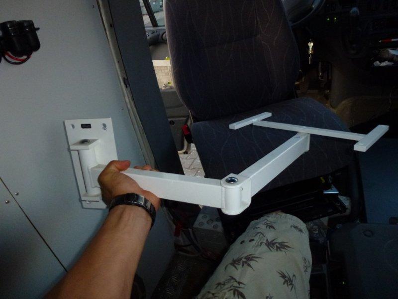

Stuhlhalter raus... und neues Blech rein... Rost oh du je-mi-neeeeeee

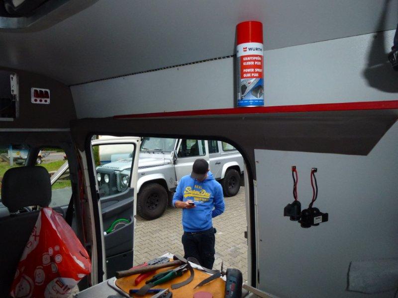

Der Sprühkleber von WÜRTH EXTRA ist auch sehr gut, zu gut um das leder noch richtig an den Ecken formen.
Hier besser den normalen Sprühkleber ohne EXTRA Kraft nehmen.

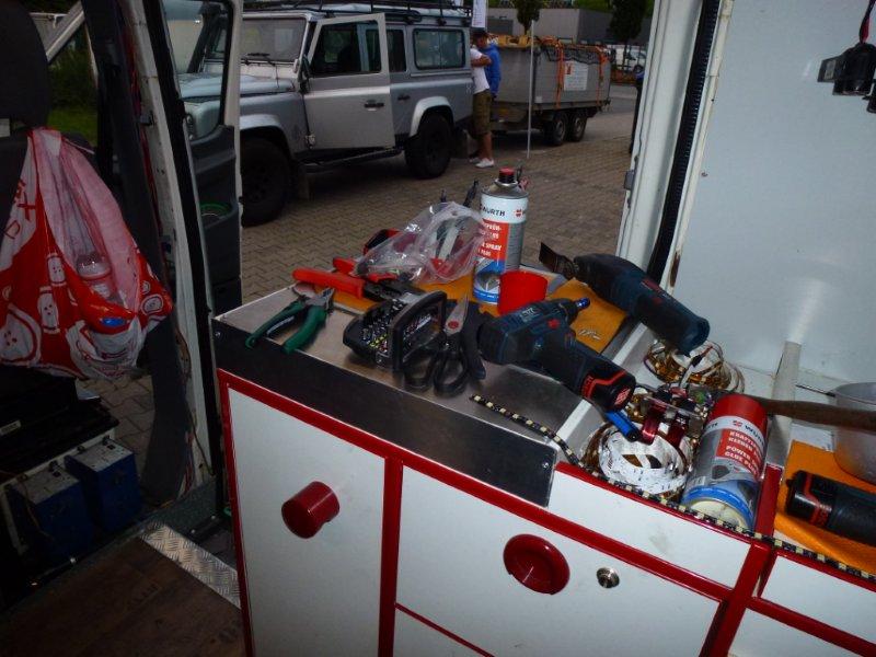

Fazit des Umbaus: Gutes Werkzeug ist durch nichts zu ersetzen !!!!!!
Leder drauf und fertig werden....
