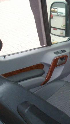

aikay hat geschrieben:... werde mir jetzt auf die türverkleidung eine gepolsterte armablage anfertigen.
ich werde aus kunstleder einen bezug nähen und den auf eine gepolsterte holzleiste auftackern, darunter kommt ne aluplatte dass man die nadeln nicht sieht mit gewinden um sie an der türverkleidung zu befestigen. das wird eine saubere sache-zumindest nach meinem plan ...
Hab nur Viscoschaum mit Kunstleder überzogen und mit Klett befestigt, Arm liegt für mich bequemer als bei 2. Armlehne, fühle mich da etwas eingeengt ! :wink:

Hallo Hans,
bin seit heute auch hier Mitglied, nachdem unser Forum offensichtlich völlig abgeschmiert ist! Du kennst mich vom Besuch mit Peter Ende letzten Jahres bei dir zwecks Besichtigung deiner Dreh-/Schwingsitzkonstruktion - nochmals Danke für deine Gastfreundschaft! (Inzwischen bin ich stolzer Eigentümer eines 319 CDI, 4x4, lang - sehr zufrieden)
Deine Armlehnenkonstruktion finde ich Klasse, könntest du noch ein etwas genaueres Bild anhängen. Ich habe das mit dem Klett nicht verstanden, kommt das auf die Lehne, die angedeutet (und zu tief) in der Türverkleidung sitzt?

Beitrag von Hans »
Hier die Bilder, Befestigung mit Klettband sieht man auch, eine Seite aufgenäht unten auf das Polster, andere Seite aufgeklebt auf Verkleidung !
Wem es zu niedrig ist, der macht halt das Polster höher, mir reicht es so !
Füllstoff am besten Viscoschaum RG 45 o. 65 ! :wink:

Danke, Hans für die aufschlussreichen Bilder - jetzt habe ich auch kapiert, wo das Klettband befestigt ist! Ist sicher eine gute Idee, die ich bei Gelegenheit mal "nachstricken" will!

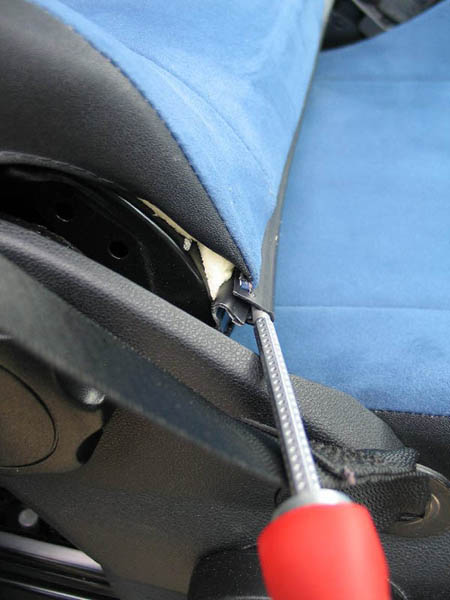

Luxor700 hat geschrieben: @ Pit: sind die Aufnahmen für die zweiten Lehnen denn nun auch beim neuen Sprinter, etwa Bj. 2012 vorhanden? Meine Freundlichen und ich selbst haben uns fast die Finger abgebrochen und nichts gefunden (die Sitzbezüge habe ich allerdings noch nicht zerschnitten, um nachzuschauen :wink: )
Also ein einfacher Weg um nachzuschauen... mit einem Schraubendreher den Sitzbezug aushaken/aushebeln (FOTO). Den Sitzbezug nach oben streifen und schon ist alles sichtbar.
In der Schaumgummipolsterung ist ein Loch vorgestanzt, dahinter im Rahmen sind auch die Löcher für die POPNIETEN vorhanden.

Beitrag von Luxor700 »
Danke Pit - werde bei Gelegenheit mal den Bezug "nach oben streifen"! Hoffentlich ist das alles so geblieben bei meinem 2012 Baujahr!
