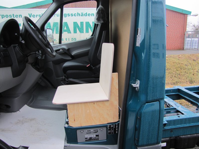

das Thema hat mich auch lange beschäftigt. Als "Sitzriese" fehlt mir bei allen Sprinter Sitzen die Option der Sitzflächenverlägerung. Deshalb hatte ich über den Grammer Chicago nachgedacht.
Schwingsystem ist mir bei den zu erwartenen Pistenfahrten ebenfalls wichtig
http://www.grammer.com/produktwelten/se ... icago.html
Beim Probesitzen bei einem Händler der auch RECARO vertreibt, kamen wir allerdings zu dem Ergebnis meinen Ergomed DS (Bj '97) der mich als beruflichen Vielfahrer in vielen PKWs und mehreren 100.000 km treu begleitet hat auf- und umzuarbeiten sowie eine Schwingkonsole anfertigen zu lassen.
Daher wurde der Sprinter nur mit "Holzklasse" bestellt.
Grüße aus der Nordheide
Jens
Sprinter Holzklasse
