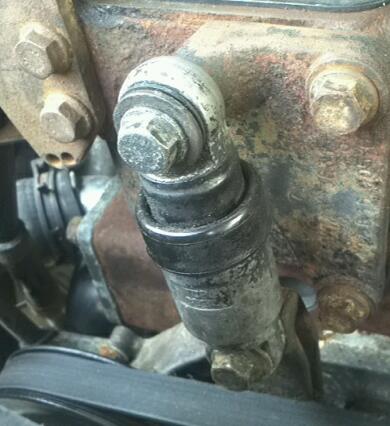

hallo leute
ich habe ein kleines problem mit meinem keilriemen bei meinem fahrzeug handelt es sich um ein
vw lt 35 2,8l bj 99 mit 131 ps ATA motor
keilriemen schaut eigentlich noch ganz gut aus ziemlich neuwertig nur sie sitzt nur etwas locker auf
und flattert ein wenig wodurch komische geräusche wie quietschen mich so ziemlich stört ^^ wenn ich etwas wd40 druff sprühe ist nichts mehr zu hören hällt leider nicht ewig an irgendwann kommt es wieder :cry: ich dachte mir ich könnte den keilriemen mal nachstellen habe leider nur keine möglichkeit gefunden wie dies funktionieren soll oder ist das überhaupt garnicht möglich ^^ wie bekomme ich dann den riemen straffer drauf :mrgreen:
oder liegt das ganze problem an diesem komsichen zylinderförmigen teil der vorne oben sitzt
danke schonmal im voraus über eure antworten mfg
benjamin

Ein bekanntes Problem bei den "mechanischen" 2.8l Motoren im VW LT2 (AKG und ATA). Beim AUH mit Commonrail wurde die Riemenspann-Vorrichtung überarbeitet.
Schmieren des Keilriemens ist keine dauerhafte Lösung, u.U. eher kontraproduktiv, auch wenn es die Geräuschbildung ev. unterbindet.
Ursache ist eine ausgeleierte Spannvorrichtung, genau wie du beschreibst:
Shaadooww hat geschrieben:oder liegt das ganze problem an diesem komsichen zylinderförmigen teil der vorne oben sitzt
Ist eine Art Dämpfer, den es für teures Geld bei VW gibt (unverschämt teuer, kann ich dir sagen...), übt über einen Hebel und eine Spannrolle Druck auf den Keilriemen aus und hält diesen unter Spannung.
Es gibt eine Möglichkeit, genau über die Befestigung dieses Dämpfers den Riemen nachzuspannen.
Braucht einen 15er und einen 13er Schlüssel oder was in die Richtung. Über Anlösen der Befestigungsschrauben kann der Hebel der Spannrolle etwas nachgespannt werden (über Ansetzen eines Schraubenschlüssels auf der Schraube an dem Hebel).
Hoffe, meine Erklärungen sind anschaulich genug (bin gerade nicht vor einem Auto), falls nicht, einfach wieder anfragen.

So irgendwie in die Richtung:
Auf Anfrage extern verlinkte Bildquelle.

Sorry irgendwie verstehe ich das mit dem nachspannen nicht wirklich :roll:
(siehe bild) habe es schon mit den zwei schraube unter und überhalb des zylinders versucht leider ohne erkennbaren erfolg bzw was genau meinste mit schraube ansetzen :?: :oops: LG

habe gestern ein Bild eingestellt gehabt; damit aber gegen die Forumsregeln verstossen gehabt (copyright).
schau jetzt mal, ob ich ein Foto machen kann...
Nachspannen ist je nach Zustand des Dämpfers mehr oder weniger erfolgreich...hilft aber schon ein wenig.
Gelöst werden muss der schwingenartige Teil unterhalb des Dämpfers, dann denselben so verdrehen, dass der Riemen gespannt wird, und dann wieder alle Schrauben anziehen.

ok du meinst also diesen hebelförmigen teil unten drunter wo die spannrolle druff ist okay ich werder das mal morgen glei nochmal versuchen ^^ danke für deine unterstützung habe ich das richtig verstanden schraube lösen runterdrücken und wieder festziehen zum spannen oder ? :?: :idea: :o

Shaadooww hat geschrieben:ok du meinst also diesen hebelförmigen teil unten drunter wo die spannrolle druff ist...
jupp, genau den mein ich (so wie du dein Foto ergänzt hast, ist tiptop)!
Hm, ausgelotterter Keilriemen könnte auch sein, von dieser Seite her hab' ich's noch nie betrachtet!
ET-Nr für den Dämpfer für den ATA und den AGK-Motor ist übrigens [062 145 299], nicht zu verwechseln mit [062 145 299 A], die ist für den überarbeiteten Dämpfer beim AUH-Motor (mit Commonrail) und passt nicht beim ATA/AGK!
Kannst mal googlen, was das winzige Dings kostet... :roll: :wink: gut, kommt vermutlich auch per Luftfracht von Brasilien oder so ähnlich...:mrgreen:
Nachspannen auf die beschriebene Weise sollte zumindest bei ganz argen Fällen für etwas Linderung sorgen!
Hast du Flattergeräusche bei laufendem Motor?
Quitschen beim Anlassen?

Joa es quitscht beim anlassen und flatter geräusche beim laufenden motor sind hörbar an einer stelle ist es sogar ersichtlich ganz komisches geräusch hört sich an als würde jemand mit nem gürtel gleichmäßig auf eine stelle hauen werde mir morgen mal nen neuen riemen besorgen und diese wie beschrieben drauf spannen hoffe es wird dann ein bischen leiser :D wollte eigentlich noch die ladefläche neu verkleiden sehe schon dieses neue kleine hobby wird mir noch viel arbeit bieten :?

sooo ^^ nen neuen keilriemen habe ich zwar noch nicht besorgen können habe aber glaube den übeltäter für mein problem gefunden :? die stelle wo dieser komische zylinder teil mit der spann bzw umlenkrolle verbunden ist ist etwas ausgeleiert bzw ziemlich stark so das die schraube garnicht richtig mittig sitzt bzw ziemlich locker ^^ habe es zwar etwas ausgebessert mit nem stück gummi und uterlegscheiben ist aber leider auch nicht das gelbe vom ei ^^ :oops: wobei ich sagen muss er läuft nu etwas ruhiger kein flattern und der keilriemen quitcht nicht mehr so stark zwar immernoch ein bischen aber etwas ruhiger ^^ soo meine frage bekomme ich das teil au einzell wo die umlenkrolle(spannrolle) drauf sitzt also das teil auf meinen lustigen bild :mrgreen:

Beitrag von benjamin »
joo...das gibt's schon :)
...nur den Preis willst du nicht hören... :lol:
Teilenummer ist (sollte sein): 062 145 283
auf ebay.co.uk gibt's aktuell gerade einen "neuen" zum Verkauf.
Geiler Motor, aber ET-Preise mit Gold aufgewogen; hat mich schon manche Träne gekostet...:wink:
PS: Gute Zeichnung!
