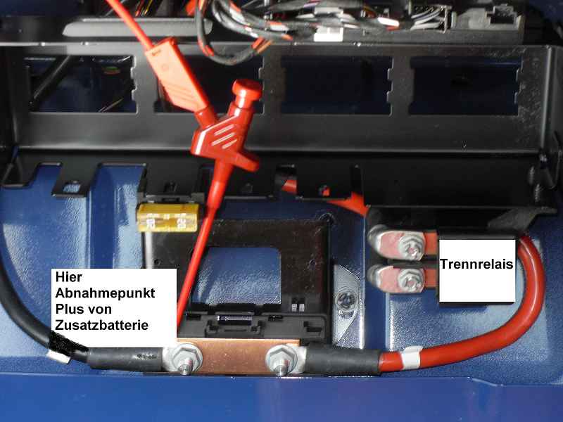

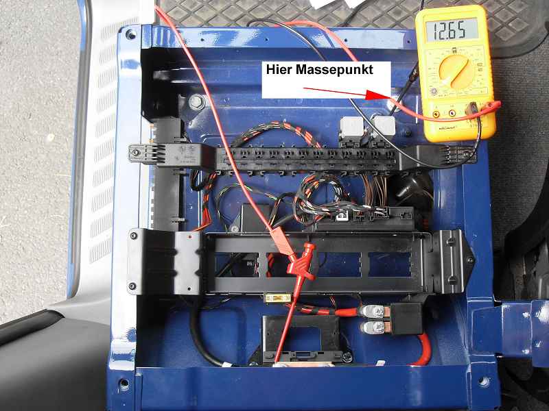

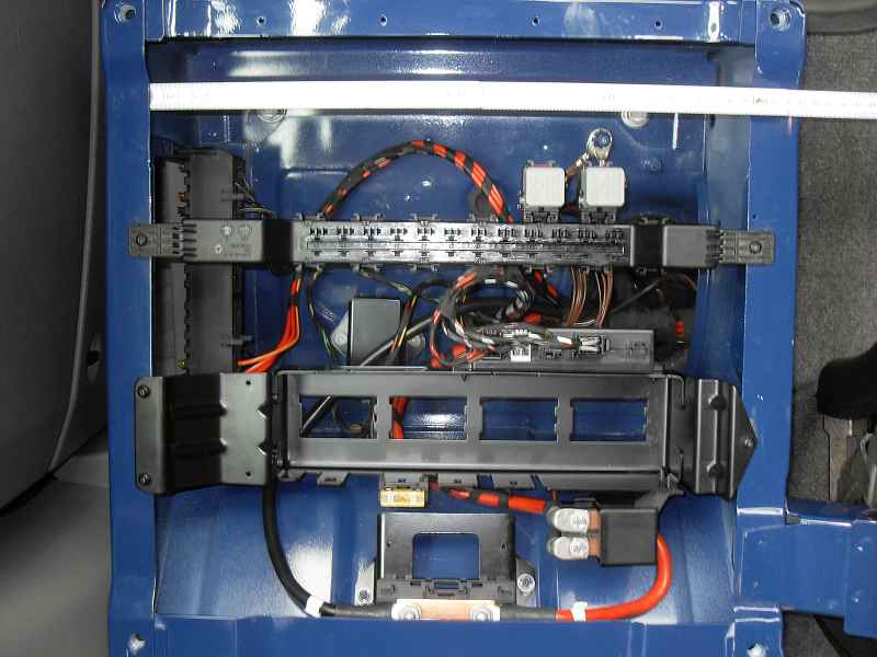

Kleiner Nachtrag mit Bilder.
Habe es heute mal geschafft, den Fahrersitz abzubauen und mal konkret nach dem Anschluß ( für zusätzliche Verbraucher an Zusatzbatterie ) zu suchen und habe dabei gleich mal Bilder gemacht. Der dicke schwarze Pluskabel von der Zusatzbatterie, kommt ohne Umwege direkt zum Abnahmepunkt und weiter dann zum Trennrelais.
Bild 3. Massepunkt im Fahrersitzkasten
Bild 2. Abnahmepunkt für zusätzliche Verbraucher an Zusatzbatterie ( so laut Aufbaurichtlinien MB ! )
Bild 1. Platz für Wechselrichter mit kurzen Leitungen an Plus und Masse ( 40 x 15 x 25 cm )
Achtung:
Nach dem Abnahmepunkt, sollte unbedingt ein weiterer Sicherungskasten für die zusätzlichen Verbraucher geschaltet werden !!!
Gruß Holger
