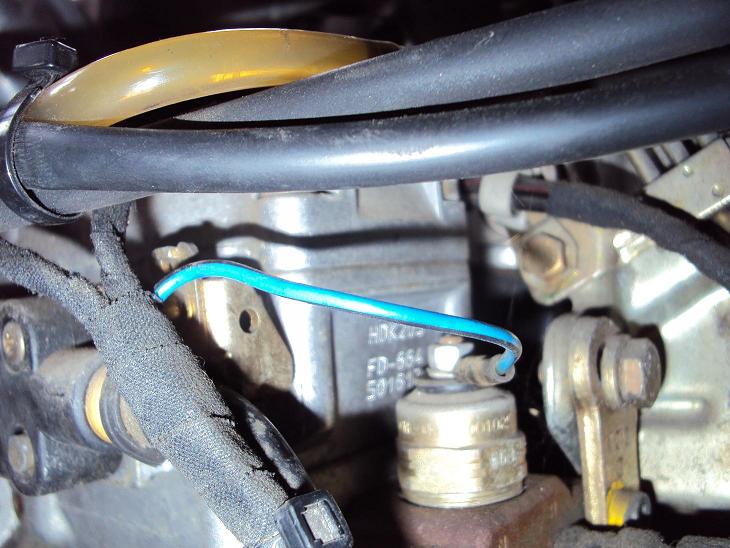

Das El. Abstellventil an der Einspritzpumpe habe ich nicht gefunden. Habe nicht eine einzige elektrische Leitung zur Pumpe gefunden. Ich lade mogen mal Fotos hoch, anhand derer mir jemand vieleicht den Weg zum ElAb aufzeigen kann.

Das Abschaltventil sitzt hinten , oben auf der Pumpe - Hochdruckteil :roll:

ELAB ist die Nummer 8 im Schnittbild unter folgendem Link:
http://community.dieselschrauber.de/fil ... ld_207.jpg
(abgebildetet ist eine "alte" Bosch VE mit mechanischer Reglergruppe, also keine VP37, wie sie im Sprinter verbaut ist, die Position des elektronischen Abstellventils im Zulauf zum Hochdruckteil bleibt sich jedoch gleich).
Zum ELAB sollte ein einsames Käbelchen hinführen. Dort messen, ob bei "Zündung an" 12V gegen Masse anliegen (wenn kein Sprit kommt, ist dies wohl eher nicht der Fall...).
Ansonsten mal den alten "Autoknackertrick" versuchen und das ELAB direkt mit 12V von der Batterie belegen.
Auch wenn's nur zu Versuchszwecken ist, kann eine zwischengeschaltete Sicherung nicht schaden (um den unfreiwilligen Kontakt mit der Fahrzeugmasse nicht zur Funkenregen-Orgie ausarten zu lassen...:wink:).
Wie sich die restliche Fahrzeugelektronik bei dieser Holzhammermethode verhält, kann ich nicht prognostizieren; zum testen, ober er anspringt, sollte es jedoch reichen.
Bestenfalls hättest du keine funktionierende Wegfahrsperre mehr (da überbrückt); schlechtestenfalls fängt sonstwo was in der Elektrik zu spinnen (Motorsteuergerät und Wegfahrsperre sind allerdings angeblich unabhängig voneinander).

ich muss schon sagen, ihr seid super… kaum melde ich mich mal wieder, schon gibt’s die nächsten Tipps. Ich gehe nur wenn Zeit, Lust und Wetter mitspielen an den Sprinter auf Fehlersuche, weil ich ihn im Sommer nicht zwingend brauche. Deshalb kommen auch nur in Abständen Lebenszeichen von mir. :)
Zum Bild 207.jpg habe ich leider keinen Zugriff: You don't have permission to access /files/ve_baugruppen_bild_207.jpg on this server.
Aber ich habe vor Tagen mal Bilder von der Einspritzpumpe in meinem Sprinter gemacht. Sollte es etwa das einzelne blau/schwarze Kabel sein, dass zum Abschaltventil führt? Nach Eurer Beschreibung könnte es passen *hoff*. :idea:
Wenn der Sprinter anspringt, die übrige Elektronik mitspielt, könnte aus dem Test mit dem (abgesicherten :wink: ) +12V Kabel mit einem hübschen Schalterchen im Innenraum auch eine Dauerlösung werden. Das doofe wäre nur, das die Glühkontollleuchte wegen der WFS dauernd leuchtet. Aber das überlege ich dann später.
Das ich euch auf dem Laufenden halte ist doch Ehrensache. :D :D :D
LG Micha

Hy Micha :wink:
Genau das ist der Abschaltmagnet.Ob die Lösung aber dauerhaft funzt :shock: weiß ich nich.Normalerweise ist es so ,WSP zu = Motorsteuergerät erhält keine Startfreigabe.Hast du ihn denn mal auslesen lassen , zwecks genauerer Diagnose ? :roll:
