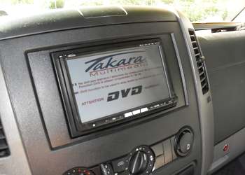

Rennsprinter hat geschrieben:... oder kann seine Erfahrungen mitteilen
Ich habe die originale Radio Vorrüstung ( Antenne, Lautsprecher und Kabel ) und hab mir dann ein 2DIN Radio gekauft ( 299 € ) und verbaut.
Klingt OK, wenn mal ein bißchen lauter dann auch OK. Weiter habe ich es nicht getestet. Ich bin zufrieden und lasse die Rückfahrkamera über das Display vom Radio laufen.
MfG Holger
