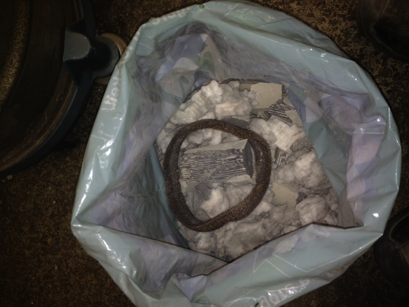

Lord
Beiträge: 2145
Wohnort: Berlin
Re: Ausbau DPF Update? Spritsparen?
#315
Beitrag von Lord »
Hier mal der Inhalt eines DPF in der Tüte :D D :D :D :D :D :D
