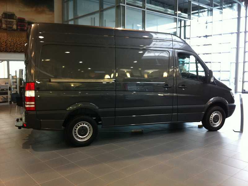

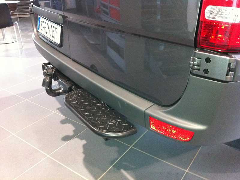

Hier zwei Fotos von heute beim Freundlichen (hat ein Kumpel von mir gemacht, der auch an dem Thema rumkaut). Spinter mit AHK fest (Q22); ist sicher über 6m und hat keine SML! Da kam der Freundliche ins Grübeln ... :(
Hat sich ggf. die Rechtsprechung geändert? Anbauteile zählen bei der Länge nicht mehr mit? Weitergesponnen: Miontiere ich an den Sprinter (es geht immer um den mittleren Radstand) hinten eine Fahrradträger, sind die 6m locker überschritten ...

SprinterPeter hat geschrieben:Es wird immer lustiger!
Servus
Wer ist denn schlussendlich im Falle einer Kontrolle für das allenfalls nicht konform ausgestatte Fz. verantwortlich? Kann man da einfach auf die Schnelle mal sagen: "...sorry, wurde mir so verkauft..."?

Oh, Oh, (Sprinter-)Peter, sorry, ich glaube, ich habe bei Deinen Anrufen und hier im Thread in der Hektik nicht gleich richtig geschaltet und Dir auch bezüglich
meiner eigenen Bestellung etwas unterschlagen ! :roll:
In einem anderen Thread haben wir das ´SML-Thema schon mal ausführlich diskutiert und Peter (Rennsprinter) und ich haben dazu ausgeführt:
Hans hat geschrieben:... Es ist also so wie Euch auch Peter schon versichert hat, beim Kastenwagen sind trotz AHK beim mittleren Radstand definitiv keine SML serienmäßig, deshalb habe ich diese per Sonderausstattung mit Code LB1 geordert ! :wink:
Hier also die Auflösung, warum der oben abgebildete Kastenwagen ggf. zu Recht keine SML aufweist ! :wink:
Ich habe deswegen extra soeben nochmal in meiner Auftragsbestätigung vom 26.06.2006 nachgeschaut, unter "Karosserie/Auf- und Anbauten" habe ich mit Code Q22 Anhängerkupplung Kugelkopf fest als Extra und als weitere Sonderausstattung mit Code LB1 "Seitliche Markierungsleuchten" gesondert bestellt
Rennsprinter hat geschrieben:... bei LKW-Zulassung werden die Anbauteile wie z.B. die AHK, bei der Fahrzeuglänge in Papieren nicht berücksichtigt, bei Pkw´s aber schon ! In Umkehrschluß - ein Mittlerer Kastenwagen mit AHK hat die SML nicht seriänmässig, ein Mittlerer Kombi mit AHK aber schon !
Rennsprinter hat geschrieben:Bei Lkw Zulassung zählen die Anbauteile nicht zu der Gesamtlänge. Ich habe auch nur die Elektrik für AHK bestellt und die Steckdose war hinten angebunden. Ich habe das auch wg. der 6m Grenze gemacht (Fähren, Sylt-Shuttle). Sonst wird das teuer. Bei Pkw- Zulassung, wird die AHK bei der Länge berücksichtigt.
Also Zwangscodierung nur beim Kombi > 6 m, beim Kastenwagen nicht ! :wink:
Bin jetzt aber dennoch selber verwirrt, warum hat dann Arne die SML zwangsweise bei seinem "Schrumpf-Vierzigtonner" aufgedrückt bekommen (Zulassungsart ? !) und dieser Gesetzestext:

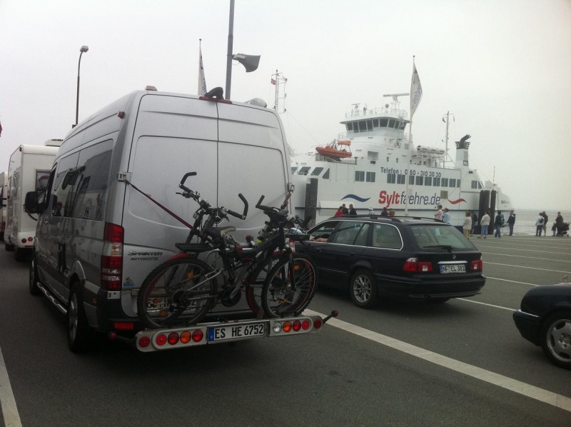

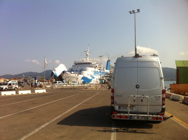

Da auch ich regelmäßig Fähren benutze und in der Regel beim Ticketkauf nach den Papieren berechnet wird, ist Speis und Trank auf dem Schiff durch die Ersparnis längst wieder drinne ! :D
P.S. und dies, obwohl ich auf der Anhängerkupplung noch einen großen Heckträger montiert haben, wurde auch dieses Jahr weder von den Syltfähren vo Dänemark aus, noch von den Moby-Lines zur Insel Korsika berechnet ! :mrgreen:
