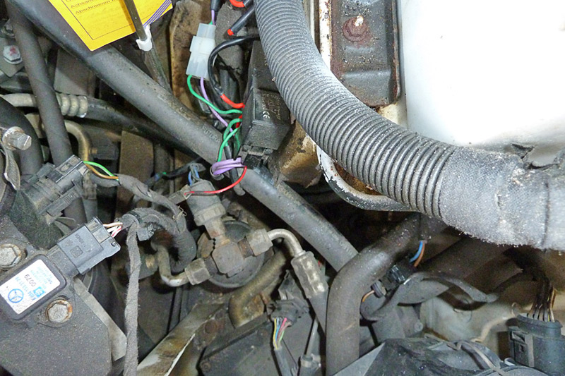

seit längerer Zeit leuchtet die Kontrollleuchte meines 316CDI trotz korrektem Ölstand. Ich war deswegen schon in der Werkstatt. Als Fehler wurde im Speicher ein defektes Kabel angegeben. Der Monteur hatte an den Kabeln neben der Batterie gerüttelt. Danach war der Fehler für einige Zeit weg. Später trat er aber wieder auf. Ich hatte dann ebenfalls an den Kabeln gewackelt. Nach einigen Versuchen war dann die Lampe wieder für einige Zeit aus.
Da die Lampe nun wieder leuchtet und ich nicht wieder sinnlos an den Kabeln wackeln möchte, wollte ich von euch mal wisssen, welches denn wohl das richtige Kabel ist. Erkennen kann man keine Beschädigung. Nur ein wenig unaufgeräumt von dem Herumgezerre sieht es aus.
Vielleicht sind die Kabel auch anders angeordnet, weil es sich um ein Womo handelt.
Ich lade mal ein Foto hoch, das den Bereich zeigt. Vielleicht kann ja jemand von euch das Foto runterladen und mit einer Fotosoftware auf dem richtigen Kabel angebrachten Markierung wieder hochladen.
Besten Dank :)

Ich tippe mal drauf, es wird der Kabel vom Öldruckschalter sein. Den mußt du finden und der Länge nach abarbeiten. Ein Schaltplän wäre hilfreich.

Leider hast du den Motorleitungssatz nicht erwischt , auf deinem Bild.Der geht über den Motortragarm den hab ich mal eingekreist.Ist der Kabelbinder am Tragarmhalter noch ganz?Die brechen schon mal , dann scheuert das Kabel ! :?

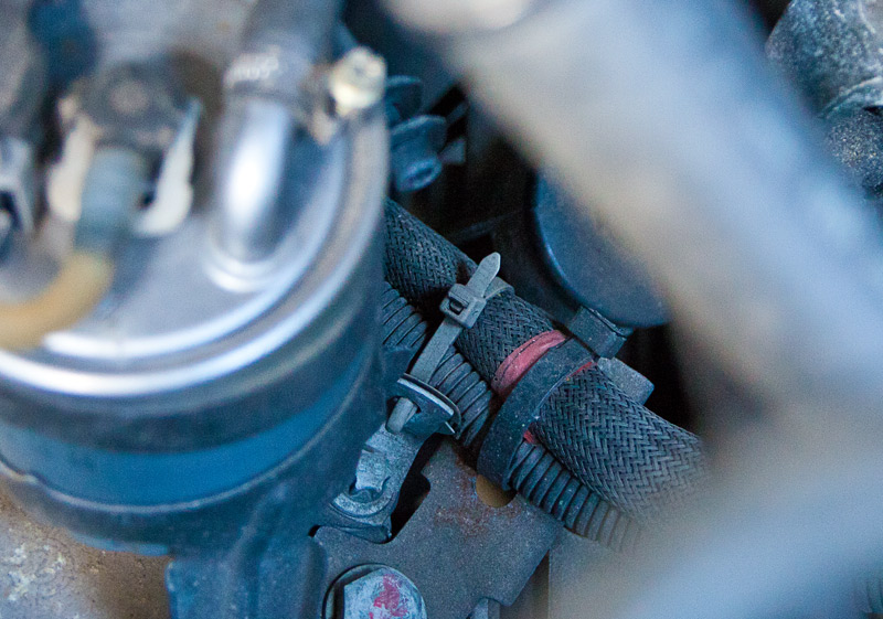

Hab nochmal nachgesehen. Meinst du das Kabelbündel?
Daran kann ich nichts auffälliges entdecken. Hab die Kabel noch weiter in Richtung hinten verfolgt, da sehe ich auch keine fehlerhaften Kabel...

Genau das ist der Kabelstrang.Wenn du von da aus in richtung Motor gehst , siehst du das eine Strippe nach unten zum Oelstandsgeber geht.Ich hab schon gesehn das der Gewebeschutzmantel ein Kabel durchgeschliffen hat :roll: Du hast zwei Möglichkeiten:1.) Kabelstrang (Schutzmantel) öffnen und scheuerstellen suchen , oder 2.) ein zusatzkabel an den Kabelstrang anbringen , welches du oben(Steuergerät) und unten (Oelstandgeber) anknipst :roll:

Komisch ist ja, dass Rütteln an den Kabeln oben, im ersten Foto nach einigen Fehlversuchen bislang immer gereicht hat.
Der Monteur einer Mercedes-Werkstatt in Oldenburg bei Heiligenhafen aber hatte nur kurz was dran gemacht und schon wars erstmal in Ordnung.
Weil das auf einer Urlaubsfahrt passiert war, konnte ich den später, als der Fehler wieder auftrat nur telefonisch fragen, was er wo gemacht hatte. Er hatte es mir dann erklärt. Ich nahm an, er meinte die Kabel oben im Foto.
Mal kurz dran wackeln ist ja nicht, weil ich erst eine Ecke fahren muss, bis die Leuchte wieder angeht. Nach dem Start ist sie ja erstmal aus.
Ich habe jetzt erstmal am Kabelstrang gezogen. Vielleicht hat sich die defekte Stelle ja soweit verlagert, dass sie nicht mehr an Masse kommt...
