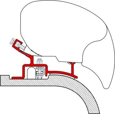

Hier noch das Produkt von dem ich / wir reden. :mrgreen:

Hallo Holger,
so machst Du es richtig, Markise für später auswählen, wäre für den NCV3 am besten die Fiamma F65 weiß oder silber (Titanium) !
An den Adaptern (Schienen) kannst Du dann übergangsweise eine günstige Alternative montieren !
Die dreiteiligen NCV3-Adapter, die Du benötigst haben, die Fiamma-Artikel-Nr. 17666 und die erhälst Du überall im Campingzubehör, nicht nur bei Reimo, z.B. hier:
http://www.campingshopwagner.de/index.p ... a-F65.html (7. Adapter von oben)
Preis von 101,20 € ist fast überall gleich !

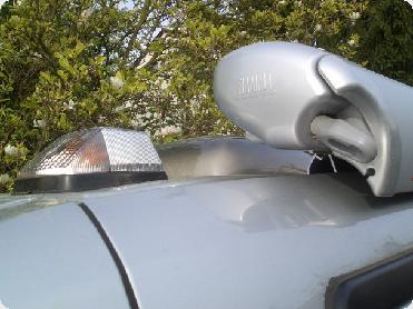

Hier mal meine Markise mit den Adaptern montiert im Bild:
Artikel-Nummer für vorhandene Dachschienen beim NCV3 so wie fluse sie haben möchte, wäre 17663 (Roof-Rail) !
