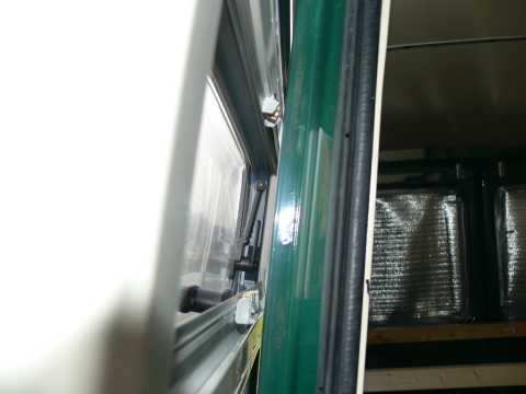

Das DIng hat mir ja nun keine Ruhe gelassen. Baut man ein originales SEITZ-Fenster in die Schiebetür ein, gehen die Rolloveschlüsse nicht ohne Lackkratzer zu hinterlassen über die C-Säule und die Außenwand hiner der Tür. Also *nachdenk*.

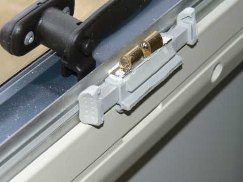

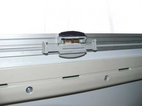

Die Lösung war recht einfach. Originale Verschlüsse abgeschnitten und befeilt, aus dem Baumarkt einen Kugelschnäpper, wie er für Nachttischtüren etc verwendet wird besorgt und den eingebaut. Der passt wie angegossen in den kleinen Zwischenraum in der Mitte der Verschlüsse. Mit etwas Übung bekommt man das Auf- und Zuschnappen mit einer Hand hin wie früher mit den originalen Veschlüssen. Die Rastfunktion des Sonnenrollos bleibt davon unberührt und funktioniert wie früher auch. Bilder gibts auch:
