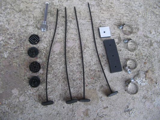

Hol dir vom freundlichen den Nachrüstsatz "Haydenclip" den verbaust du dann unten an der Zarge und Ruhe ist damit für immer :wink:

wie sieht dieses Haydenclip-Ding aus?

Beitrag von Gandalf82 »
Die langen schwarzen Teile werden so genannt, funktionieren grundsätzlich wie ein Wiederhaken durch die kleine runde scheibe 8)

ich versteh die Funtkion der Dinger nicht. Die Kühlerverkleidung wird ja quasi nur "eingehängt".

Re: Innere Kühlerverkleidung gebrochen
Du bohrst ein Locjh im unteren Bereich der Zarge, dann schiebst du den langen schwarzen stab durch die Lamellen des Ladeluftkühlers und von der Motorseite kommt das runde Gegenstück dran.
Effekt ist das der Fahrtwind die Zarge unten nicht mehr wegdrücken kann und so diese aus der Einhängung rutscht. Folge ist dann das die Zarge in den Riementrieb des Motors kommt.
Soweit klar ?
