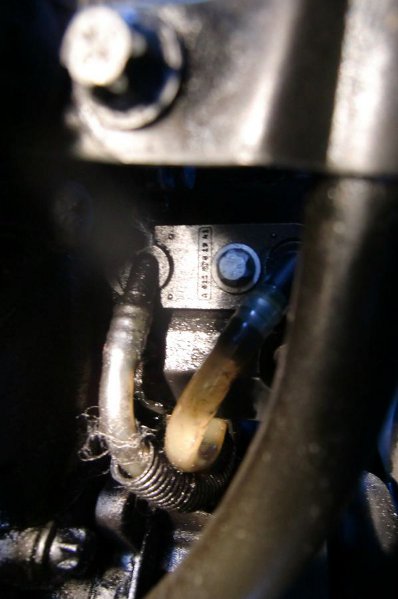

ich habe an meinem Sprinter eine Dieselleckage.
Sprinter 311 CDI Baujahr 2003, OM611
Ich habe mal einen gezielten Blick in die Motorhaube geworfen und es sieht alles nach einer Undichtigkeit an der Hochdruckpumpe aus.
Genauer gesagt habe ich die Dichtung an der Kraftstoffrücklaufleitung oder die Dichtung an der Niederdruck-Zulaufleitung im Verdacht (siehe Foto).
Habt ihr Erfahrungen dazu ?
Kann ich die Stelle mit den entsprechenden Dichtungen evtl neu eindichten ?
Muss die Pumpe dafür komplett ausgebaut werden ?
Vielen Dank schonmal für eure Hilfe.
Gruss Christian...

Das die Leitungen Undicht sind kommt eher selten vor,meist ist der Deckel an der Pumpe die Ursache.Ich würd es mal richtig mit nem Dampfmann säubern und dann genau nachsehn :roll:

also gereinigt habe ich das ganze schonmal. Von daher komme ich ja darauf dass es nicht nach dem Deckel aussieht sondern nach der Zulaufleitung oder der Rücklaufleitung.
Kann man die O-Ringe der beiden Leitungen erneuern ohne die Pumpe auszubauen ?
Hast du Erfahrungen zum Erneuern der gesamten Dichtungen. Bei ibäy gibts ja die Bosh-Dichtungssätze für die Pumpen.
Danke und Gruß
Christian

Wenn´s nur die Leitungen sind , dann würd ich die beiden mal erneuern.Die bekommste so herraus.Neben den Leitungen brauchste aber noch die zwei Halteklammern die unter der Pumpe sitzen.Ich hab bis heut noch keine ganz ( Klammern) auf / herrausbekommen.

Ich glaube zwar nicht dass ich so ein Glück habe aber ich konnte die Torx an der Platte wo Zulauf- und Rücklaufleitung reingehen noch deutlich anziehen und seit dem scheint es dicht zu sein. Auch früh morgens wenn noch nicht so warm ist.
Naja dann werd ich das ganze mal beobachten die nächste Zeit.
Danke nochmal.
Gruss Christian.
