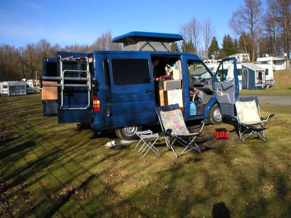

Ich bin ja nun am planen und rechnen und weißdergeierwasnoch. Irgendwann muß ich ja mal anfangen mit dem Um-und Ausbau. Jetzt bin ich am überlegen, ob ich ein T4-Aufstelldach auf den Guten montiere. Ich hab mal hier irgendwo ein Bild gesehn, wo einer eins auf dem Sprinter drauf hatte, finde es aber nicht. Mir ist wie "gummimeier" seiner, aber es gibt kein Bild. Das Dach ist ja schmaler als das Sprinterdach es hergeben würde. Sieht das rein optisch ordentlich aus? Oder sieht es aus wie gewollt und nicht gekonnt? Mir ist dann immer so wie die Hippiebusse, wo auf dem T2 von 1970 noch ein abgeschnittenes Oberteil von einem T1 von '59 draufgeschmiedet wurde oder gar ne Ente oder ein geköpfter Käfer... Ich brauch also dringend mal einzweidrei Bilderchen... wenn einer was hätte :D

Das Thema hatten wir vor Jahren schon mal.
http://www.sprinter-forum.de/viewtopic. ... fstelldach
In der Galerie müßte auch noch ein blauer Sprinter bei Campingausbauten drin stehen.
http://www.sprinter-forum.de/files_ext/ ... -568-0.jpg
Wenn Du nicht im Dach schlafen willst, würde ein kleineres reichen.
http://www.sundrive.de/pics/dachsysteme/dach_01.jpg

Beitrag von WeDo1976 »
http://www.sprinter-forum.de/alt/galeri ... &galerie=3
meinst du diesen ?
Das scheint aber nur zur Verbesserung der Stehhöhe eingebaut worden sein, was hast du vor ?
Soll ein Bett mit rein ?
Oder nur zur Stehhöhenverbesserung ?
Was für einen Sprinter fährst du (Dach, Radstand)
Sicherlich kann man das Aufstelldach einarbeiten, kommt ganz auf das handwerklichen Können an.
Ein Karosseriefachmann kann das bestimmt. Selber wird schwer, schon allein alles dicht zu bekommen, dann darf die Steifigkeit der Karosse nicht verändert werden.
wenn du nur eine Schlafgelegenheit brauchst und auf direkten Durchstieg vom Fahrgastraum verzichten kannst nimm doch ein Dachzelt.
http://www.dachzelt.de/index.php?dachzelt_info
Vorteil du kannst es abnehmen wenn du es nicht benötigst.

http://wheels.blogs.nytimes.com/2007/03 ... ippie-bus/
wenn ich das richtig lese steht da Westfalia drauf, bestimmt vom Ford Nugget
hier noch eine Seite mit angepassten Dächern.
http://www.4x4camp.eu/layout.htm
und aus den Staaten aber schon der jetztige Sprinter
http://www.sportsmobile.com/2_rb-150sm-pt.html

Zum besseren Verständnis: Ich möchte gern ein Dach zum hochklappen, in dem man schlafen kann. So ein Ding hab ich mir vor Jahren auf einen T3 gebaut und war damit ganz zufrieden. Im Winter wars zu kalt, aber in erster Linie fahren wir im Sommer. Ich kanns ja auch zu lassen, wenn kalt ist.
Genau sowas hatte ich vor. Das Dach auf dem Bild ist von einem VW T3, es ist von Westfalia und wurde offensichtlich vorn dichtgemacht, weil im Original davor die fest auf dem Dach überm Fahrerhaus befindliche Gepäckwanne anschließt und das Aufstelldach keine Front besitzt. Ich such genau SO EIN BILD. Aber mit dem Dach von einem T4. Ich will nicht so ein eckiges Dach vom eckigen T3 auf einen runden Sprinter montieren, das widerstrebt meinem optischen Feingefühl :shock:
Mein Sprinter hat den mittleren Radstand und kein Serienhochdach. Dachzelt hatte ich schon auf dem Defender, sowas möchte ich nicht mehr, außerdem möchte ich im Bereich der Küche Stehhöhe, schon wegen der ev. Wohnmobilzulassung eines Tages. Ein kleines "Stehdach" ist mir zu klein, ich möchte da oben doch gern ab und zu in die Sterne gucken :D

Da soll das Dach drauf:

Das Dach vom Ford passt. Das holst du dir in der roh Version und passt es dann selber an deine Dachform an. Selber schon mit geholfen und etwas zu gesehen wenn du eine Adresse brauchst ist aber in Berlin sag Bescheid. Sieht aus wie dafür gebaut :D
