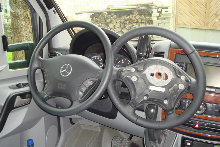

Ich habe kürzlich für mein Reisemobil auf NCV 3 basis das Lenkrad im Austausch beziehen lassen und selbst ausgetauscht.
Firma Stavjev. liefert ein bezogenes Lenkrad, Du tauscht aus und sendest dein altes retour. 130 € incl. MWST.
Bilder angehängt.
WW "Sattlerei Aleksander Stafjew"
Bilder angehängt.

Super, gerad wollte ich die Frage stellen wer mein Lenkrad überziehen kann.windgassen hat geschrieben:Ich habe kürzlich für mein Reisemobil auf NCV 3 basis das Lenkrad im Austausch beziehen lassen und selbst ausgetauscht.

Eine wesentliche Frage für mich: Wie und in welcher Reihenfolge baue ich das Lenkrad aus, ohne das mir der Luftsack um die Ohren fliegt?
Wer kann mir das mal beschreiben oder mir eine Anleitung zukommen lassen.

Schau doch mal hier:
http://www.elchfans.de/diy/w169/Tempoma ... nktion.pdf
ist zwar eine Anleitung um beim A Klasse Mercedes einen Tempomat einzubauen, aber die Bilder von der Demontage/Montage Airbag sind ok und fast wie beim Sprinter. Ich habe diese Anleitung für meinen Umbau benutzt.
Wichtig: erst die Batterie abklemmen, dann werkeln!!
Viel Spaß

Lenkrad in Mittelstellung
Zündung aus und Schlüssel abziehen
Mit Torx hinten die zwei Schrauben lösen vorsichtig den Airbag abheben und die Stecker abziehen
Zentralschraube lösen und Lenkrad runter
Umgekehrt wieder alles zusammenbauen
Nur aufpassen das du die Zündung nicht einschaltest bevor alles Stecker dran sind sonst Fehlermeldung

Es ist in der Tat so einfach, wie marten318cdi es beschreibt.
Ich habe mein Lenkrad beim Treffen in Bonn im Herbst 2007 auf dem Parkplatz vor dem Restaurant getauscht.
Allerdings ging bei mir der Stecker vom Airbag recht schlecht runter.

Hallo Arne,
Hast Du den kleinen ich glaube grünen Pinorek mit nem kleinen Schlitzschraubendreher herausgehebelt? Dann sollte es doch ganz einfach gehen oder
Das erste mal hab i auch geschaut wie man den runter bekommt, aber ist mehr als easy. Da braucht keiner ne wissenschaft draus machen

Hast Du den kleinen ich glaube grünen Pinorek mit nem kleinen Schlitzschraubendreher herausgehebelt? Dann sollte es doch ganz einfach gehen oder..
Marten, bei mir waren alle Stecker sehr schlecht zu entfernen. Bei einigen musste ich in der Tat einen kleinen Schraubenzieher verwenden, um die "Nase" zu lösen.
