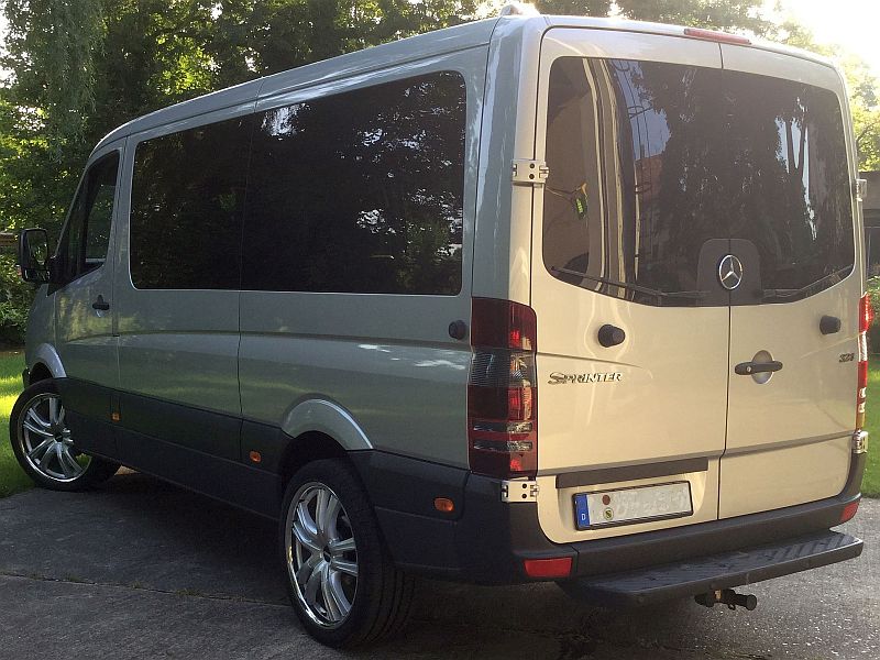

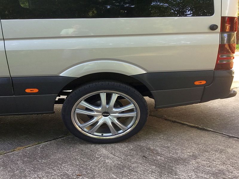

Schiebetür geht mit 285/35R22 ET50 vorbei. :D

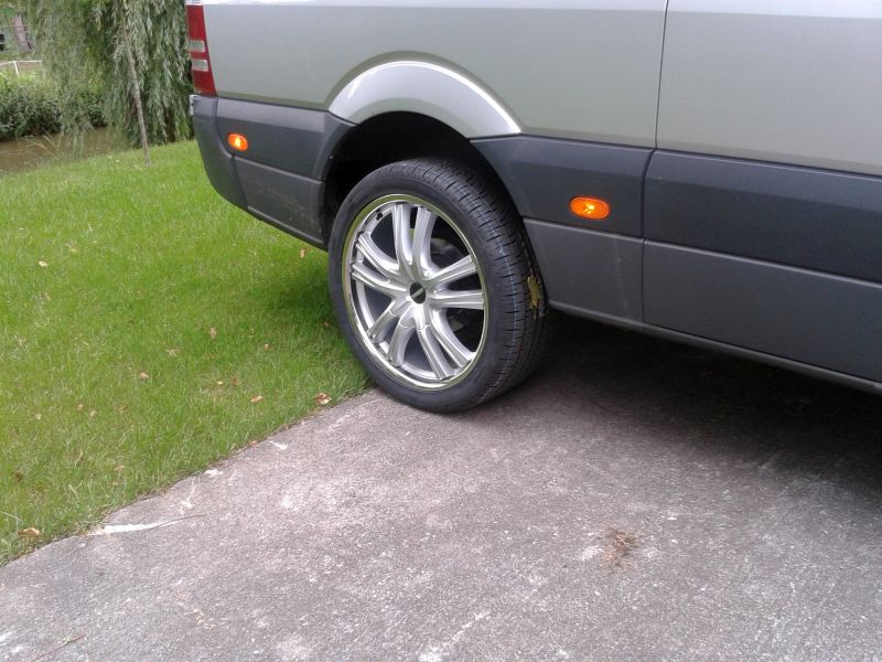

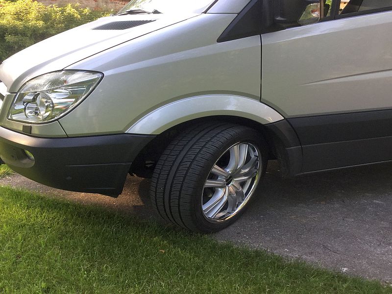

285/35R22 106W auf 9x22 ET50 Lander von delta4x4
Bei vollem Lenkeinschlag "schleifen" die Reifen (noch) innen; vermutlich am Plaste der Radhausverkleidung :arrow: "untersuche" ich noch :!:
