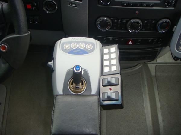

ich schalte schon seit einem Jahr nur mit Tasten. ar. Die Unterstufen der Automatik schalte ich mit einem der grauen Schibetaster seitlich hiter dem Bedienfeld.
Bei einem anderen Modell, habe ich schon einmal einen Schalthebel gekürzt, auf der Drehbank abgereht, ist ein ganz hartes Material, so einfach zu kürzen wird es nicht gehen, und biegen kanst Du schon gleich vergessen.
Aber ich meine irgetwo gelesen zu haben, das ab 2009 im Automatk Getriebe das Schalten der Gänge nur noch elektrisch erfolgt und nicht mehr per Seilzug. Dann wäre es nicht so Anspruchsvoll auf eine Tasten Schaltung umzurüsten, wie es noch bei meinem war. Zu beachten wäre nur der Magtschalter der Wahlhebelsperre, ob mann den noch wie bei mir deaktivieren müsste, wo noch ein Hebel dann an den Seilzügen zieht, weiß ich leider nicht.

Hallo Rolli, dein Foto lässt es nicht genau erkennen: sitzt Deine Schalttafel auf der Armlehne oder auf dem Bänkchen wo wir den Schalthebel haben?
Hast Du dieses Bänkchen denn überhaupt noch, auf dem Foto sieht es aus als ob dort nichts wäre.
Welche Firma hat denn den Umbau gemacht?

ist alles noch vorhanden, nur der Schalthebel wurde ausgebaut. Die Schaltung ist seitlich an dem Bänkchen mit einem Vierkannt Rohr befestigt sieht halt nicht soooo gut aus, da ich aber den Joystick in dieser Position brauche blieb mir keine andere Wahl. Ohne Joystick gibt es kleine Schalt Panele nur mit den Tasten P,R,ND die dann auf dem Bänkchen wo der Schalthebel war, befestigt werden. Das heißt Du hast dann anstat des Schalthebels auf der Grudplatte, oder an einer Verlängerung nur eine kleine flache Schalttafel wie die auf dem Bild, es werden dann Taster mit den gewümschten Symbolen P,R,ND eingesetzt, diese kurhub Folientaster sind hinterleuchtet. In der gedrückten Taste leuchtet eine Diode.
Umgebaut hat die Firma PARAVAN
schau hier unter Car Control:
http://www.paravan.de/produktloesungen/space-drive.html
Bilder zum Vergrößern ankliken.

die Armlehne die da auf meinem Foto siehst, ist nicht die Original Sitzarmlehne sondern eine kurze Handgelekaufkage die Bestadteil des Joysticks ist und von der Position her noch vor der heruntergeklppten Sitzarmlehe steht.

das mit dem Rollstuhl hinters Lenkrad wolte ich nicht, da man im Rollstuhl nicht so viele verstellmöglichkeiten wie beim Schwingsitz hat. Da auch meine Frau z.B. im Urlaub auch mal 600km fährt wollte ich Ihr ein sitzen auf einem Notsitz nicht zumuten.
Der Rollstuhl wird direkt über der Hinterachse in der elektromechanischen Sicherung EZ-Lock verrigelt.
Somit erreiche ich auch eine bessere Gewichtsverteilung denn mit den 140 kg vom Rollstuhl der zwischen den zwei RTW Klappsitzen mit 2x25 kg abgestellt wirrd und den 150kg vom Lift der ganz hinten im Heck eingebaut ist . Damit habe ich eine idale Gwichtsverteilung, bei einem sonst fast leeren Sprinter und den vielen elektro Einbauten vorne.
Der Fahrersitz ist auf einer elektrischen 6Fach Konsole mit hoch-runter, vor -zurück, drehen nach rechts 160° und zurück von Rikon befestigt mit dem kann ich nach hinten fahren und umdrehen zum umsetzen.
Die rote Bronzebuchse gehört zum Drehknauf, für die Einhandbedienung, da ich nicht nur mit dem Joystick fahren kann, sondern auch mit Lenkrad und Pedalen.
Der Drehknauf ist mit Funkfernbedienug der Sekundärfunktionen für Blinker, Hupe, Lichthupe, Wachanlage, Wischer -interwall, -langsam, -schnell, Wischer und Wascher hinten, Licht, Warnblinkanlage, Nebelschinwerfer, Nebelschlußleuchte ausgestattet und dann habe ich mir noch den Tempomat rauf legen lassen + 1 km und -1km.
Somit kann ich alle wichtgen Sekundärfunfionen bedienen ohne das ich das Lekrad loslassen muss.
Hier mal ein Foto nicht aus meinen Wagen
Schau auch hier:
http://www.lodgesons.co.uk/products/key ... /r118.aspx
Grüße Rolli
