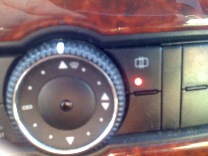

Hallo, hab da auch mal ne doofe Frage, welche Bedeutung hat dieser Schalter, habe ihn noch nie benutzt und finde auf die Schnelle nichts in der Betriebsanleitung, ich meine den mit der roten Kontroll-Leuchte ! :roll:

das ist der Schalter für die Heizung der Außenspiegel, oder :?:

Nein bei Mercedes gibts keine Schalter für die Außenspiegelheizung, die ist temperaturgesteuert und geht automatisch.
Wofür der Knopf ist fällt mir gerade nicht mehr ein.

Hans hat geschrieben:Hallo, hab da auch mal ne doofe Frage, welche Bedeutung hat dieser Schalter, habe ihn noch nie benutzt und finde auf die Schnelle nichts in der Betriebsanleitung, ich meine den mit der roten Kontroll-Leuchte ! :roll:
Hallo Hans, und alle anderen,
das ist der
Schalter Reheat-Funktion (Lufttrocknung)
Bedieneinheit Linkslenker
Funktion
1. Temperaturwahlschalter
2. Luftmengenschalter
3. Schalter für Umluftbetrieb
4. Schalter Reheat-Funktion (Lufttrocknung)
5. Luftverteilschalter
6. Schalter für Sparbetrieb / Restwärme-Ausnutzung
Und hier die Funktion:
Die Reheat-Funktion sorgt schnell für beschlagfreie Scheiben und Lufttrocknung im Innenraum.
Einschalten: Schalter drücken.
Die Kontrollleuchte im Schalter geht an.
Ausschalten: Schalter drücken.
Die Kontrollleuchte im Schalter geht aus
Nachzulesen hier:
http://www4.mercedes-benz.com/d/vans/sp ... 19AE7.html
Das heißt man sollte den Schalter nur bei Bedarf einschalten!!! Nachzulesen unter Sondereinstelungen:
Sondereinstellungen
Wählen Sie die Sondereinstellungen nur kurzzeitig!!!
Beschlagene Scheiben
Gegebenenfalls den Umluftbetrieb mit dem Schalter [resources/font_symbols/mbsymb1/mbsymb1_00c4.png] ausschalten:
Die Kontrollleuchte im Schalter geht aus. Frischluft wird zugeführt.
Reheat-Funktion mit dem Schalter [resources/font_symbols/mbsymb1/mbsymb1_00c5.png] einschalten.
Luftmengenschalter auf eine höhere Gebläsestufe stellen, mindestens aber auf die zweite Stufe.
Temperaturwahlschalter auf eine höhere Temperatur stellen.
Luftverteilschalter auf [resources/font_symbols/mbsymb1a/mbsymb1a_00d4.png] [resources/font_symbols/mbsymb1/mbsymb1_0050.png] stellen.
Mitteldüsen und Belüftungsdüsen schließen.
Seitendüsen öffnen und auf die Seitenscheiben richten
Wenn die Windschutzscheibe von außen beschlagen ist, die Scheibenwischer einschalten.

Mensch Rolli,
ich hätte wetten können, dass Du als "Betriebsanleitungs-Spezialist" die Antwort auf meine Frage in Perfektion geben wirst ! Danke ! :lol:
Diese Funktion ist im Reisemobil nach einer Übernachtung eine gute Einrichtung, da sich innen an der Scheibe hinter dem Vorhang gerne Schwitzwasser niederschlägt und vor der Weiterfahrt weg muß !
Jetzt schalte ich halt dieses Teil in einem solchen Fall neben der Klima auf voller Stufe noch zusätzlich zu !

Ein Blockschema der Klimaanlage würde mehr sagen als die schönen Funktionsnamen in fremder (Marketing-) Sprache.
Reheat deutet auf heizen nach dem Kühler, der nur kühlt um das Wasser in der Luft zu kondensieren. Das Aufheizen nach dem Kühlen ist nicht zwingend bez. den beschlagenen Scheiben, aber es beschleunigt den Vorgang.

Würde gern wissen, was macht die Reheat- Funktion eigentlich?
Die Links "Vertiefen" funzen nicht mehr.

ja, schon klar. Aber was passiert dabei technisch gesehen?
Ich kann doch auch manuell die warme Luft nach oben schicken.
Wo ist der Unterschied?

Die feuchte Luft wird per Klimaanlage getrocknet
