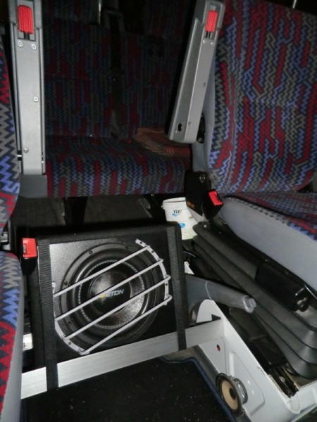

ich haben die Chinch-Kabel hinten rechts aus dem Radioschacht Richtung Beifahrer-Airbag unters Armaturenbrett verlegt. Dann hinter der Seitenverkleidung unterm Armaturenbrett (Fußraum Beifahrer) unterm Fahrerhausgummibelag in Richtung Beifahrer Sitzkiste, dort sitzt die Endstufe.
Um aus dem Radioschacht zum Airbagfach zu kommen klebst Du die Kabel mit Isolierband am besten an einen biegsamen GFK-Stab oder einen Draht. Damit kannst Du besser "fummeln" um die Kabel durchzuschieben. Viel Spaß dabei! :D
Mit den Stromkabel bin ich direkt von der Batterie (mit Sicherung) durch die Spritzwand (Gummitülle auf der Fahrerseite), runter unter den Fahrerhausgummibelag in die Fahrersitzkiste. Von dort geht ein kleiner Kanal unter dem Gummibelag bis in die Beifahrersitzkiste. Dort Strom an Endstufe angeschlossen.
Der Subwoofer sitzt auf 2 45mm Alu Winkelschienen zwischen den Sitzkisten und ist mit 2 Spanngurten verzurrt.
Die Frequenzweiche links liegt hinter dem kleinen Ablagefach unten im Armaturenbrett.
Auf der rechten Seite liegt sie neben dem Handschuhfach. Da kannst Du mit den Fingern reinlangen. Dort ist eine kleine Mulde.
Hochtöner an der A-Säule. 10er Mittel-Töner in den Originalen Lautsprecheraufnahmen. Tieftöner auf der Türverkleidung. Die Tieftöner unten in die Tür einzubauen (beim Verbandskasten) war keine Gute Idee (Löcher sind noch zu sehen). Die Schallwellen kommen aus dem Trittkasten nicht bis ans Ohr und der Sound war dünn.
Das Handschuhfach kann eigentlich drin bleiben, da man die Ablage oben auf dem Armaturenbrett aushebeln kann (siehe Foto) von dort kommst Du locker runter bis auf den Boden.

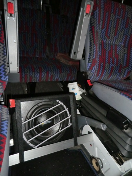

Ich Packs einfach nicht ein Kabel hinter dem Radio nach unten zu drücken.
Ich kenne es von anderen Autos das man hinter dem Radioeinbaurahmen wenigstens ein wenig Platz zum Rangieren hat. Bei mir totale Fehlanzeige, da quer ein Teil verbaut ist das mit MB T1N Tempmatik A901 830 04 60 beschriftet ist.
Das lässt nur einen 6mm breiten Spalt nach hinten offen.
An den Seiten ist ein kein Thema nach unten, Pedalen, Beifahererairbag oder wo auch immer hin zu kommen.
Aber von der Seite hilft mir nichts, da ich 3 Verstärker Chinchilla Kabel und 2 dicke Video Kabel verlegen muss.
Hab auch Fotos gemacht. Bekomme diese nur leider vom iPhone nicht ins Forum geladen.
Mit Draht komme ich auch nicht weiter, da es nur einen hinteren Ausgang gibt, wo der original kabelbaum liegt. Da ist aber niemals genug Platz für meine Ganzen Kabel .... Von den Steckern ganz zu schweigen.
Hat jmd das selbe Problem gehabt?
Evtl die Lüftung ausgebaut, oder das merkwürdige Quer verbaute Teil. ???
