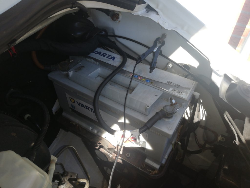

Hallo miteinander, ich hab da mal noch eine Frage. Im Sprinter ist ja unterm Sitz die Hauptbatterie, aber vorne im Motorraum ist ja auch eine. Frage, wo für ist die und warum läd sie sich nicht mit der anderen Batterie auf?

das ist die zusatzbatterie für nachrüstverbraucher. hier augenscheinlich bereits ab werk verbaut. geladen wird über ein trennrelais was unter dem fahrersitz im sitzkasten sitzt. geladen wird diese batterie immer dann wenn der motor läuft. dann schaltet das relais dieise batterie mit der bereitsverbauten starterbatterie parallel.
wenn der motor läuft: warte noch 10 sek, dann schaust du ob die spannungen am pluspol der zusatzbatterie mit der spannung am positiven fremdstartpunkt in etwa passt.
wieviel spannung hat sie jetzt?

Danke, ich schaue mal nach, aber an der Batterie ist nichts angeschlossen. Kann auch sein, daß das Relais defekt ist, da die Batterie auf 11 Volt stand und als ich sie extern geladen habe, ist sie auf 12,7.
Ich denke auch, das die Hauptbatterie defekt ist, da sie, als ich sie geladen habe nach 5 min, Radio an, leer war.

Bei der werksseitig verbauten zweiten Batterie sind lediglich die Steckdosen im Heck verbaut. Sollten links und rechts neben der Tür vorhanden sein? Alles andere bedarf der Eigenregie. Da ich aber keine Elektrik anfasse sind es bei mir eben nur die beiden Steckdosen.
