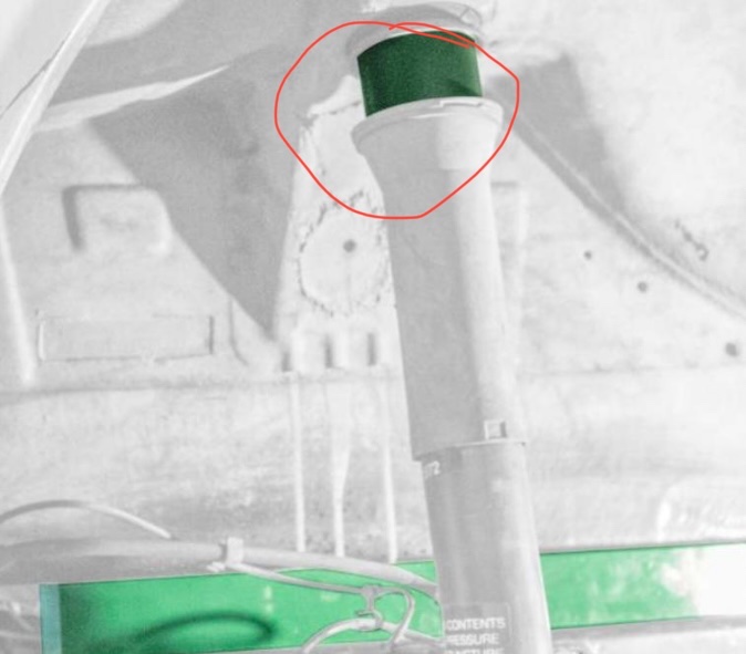

Mich würde ebenfalls sehr interessieren, wie ihr eure Sprinter 903 höher legt.
An der Hinterachse erscheint mir das logisch. Doch wie genau funktioniert das an der Vorderachse? Ich sehe bei mir sowohl Rechts als auch links Nur einen Dämpfer, ist in dem Dämpfer die Feder?
Mein Sprinter ist mit einem James Cook Aufbau und er soll min. mindestens 5-8 cm höher.
Vielen Dank im Voraus für eure Antworten
Uwe B.
Beiträge: 1603
Re: Höherlegung 903 Interesse?
Beitrag von Uwe B. »
Basiswissen: die Querlenker stützen sich direkt an den Enden einer gemeinsamen Querblattfeder unterhalb des Fahrschemels ab.
Für die Federbeine gibt es überstülpbare Schraubenfedern, die dann für eine moderate Höherlegung sorgen können.
Gruß, Uwe.

Wie genau sehen diese überstülb Federn aus ?
Sind es etwa eine Art spacer, die man oben auf die Dämpfer auf schraubt?
Wie viel Zentimeter Höherlegung kann man, damit erreichen?
subbus
Beiträge: 301
Registriert: 05 Mär 2013 22:37
Beitrag von subbus »
Schau mal nach Zusatz-Federung (CoilSpring) gibt es für den Sprinter auch , kommt man aber nicht wirklich höher.
das auf den Bild von dir ist die Variante wo auch ein Distanzstück über dem Vorderachskörper verbaut wird.
s.
pappa
Beiträge: 588
Beitrag von pappa »
Ich habe in den Querlenkern vorne die Platten drin (bringt gut 5 cm) und hinten den Federschäkel gedreht (bringt ca. 8 cm).
