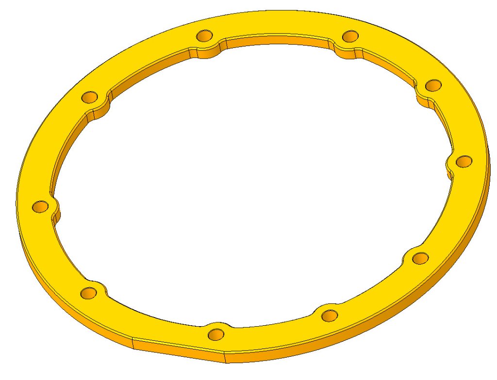

Servus Leute,
ich habe gestern noch die neueste Version gezeichnet.
Harleyman und ich versuchen gemeinsam das Teil zu erstellen.
Diese Woche müsste das Rohmaterial geliefert werden und dann gibt´s Späne. Gruß

Re: Deckel aus Gussstahl für HA-Diff von Agile Offroad - Alternative zu Unterfahrschutz?
Das schaut schon mal lecker aus...! Kann´s kaum erwarten...
Für alle, deren Geschenke unter dem Weihnachtsbaum nicht
ansatzweise so schön sein sollten, wie dieses eiserne Stück Ring:
Wir starten hier jetzt mal den "Prototypen". Wenn ich diesen von
Michael erhalten habe, erfolgt die Kontrolle der Paßgenauigkeit
zunächst an dem Deckel, der momentan als Neuteil hier bei mir liegt.
Wenn das alles ok ist, werde ich mir Anfang 2024 einen Termin in der
Werkstatt holen, das Teil dann einbauen und Euch mit Fotos das
Ergebnis hier im Forum zeigen. Und wenn dann alle damit zufrieden
sind, könnt Ihr über weitere Ringe hier fachsimpeln.
@ Michael: DANKE für Deinen Einsatz!
Er soll dem nach hinten Biegen der unteren Bördelkannte des Originaldeckels entgegenwirken und den Annpressdruck auf die Dichtung zwischen den Schrauben zur Vermeidung einer Lekkage erhalten.

Hallo Rainer,
schau doch mal die vorhergehenden Seiten mit allen Beiträgen durch. Auch die Amis, deren Produkt hier am anfang gezeigt wurde,
haben ihr Produkt in seiner Funktion erklärt. Eigentlich hast Du dann alle Infos.
Dann schau Dir mein Foto an: viewtopic.php?p=313071#p313071
Dort kannst Du erkennen, dass die Dichtung im unteren Bereich relativ schmal ist, um Platz für das große Tellerrad im Inneren zu schaffen.
Das birgt die Gefahr, dass bei einem Aufsetzer der Blechdeckel, der naturgemäß unten etwas übersteht umgebogen wird und die Dichtung nicht
mehr trägt. Erkennst Du die Leckage, hast Du wieder mal eine Kleinigkeit mehr zu schrauben. Erkennst Du den Ölverlust nicht rechtzeitig, weil
er doch stärker als erwartet ist, riskierst Du einen Achsschaden und hast mehr als eine Kleinigkeit zu schrauben.
Alternativen zum Schutz:
- Unterfahrschutz. Funktioniert, nimmt Dir aber locker min. 1cm Bodenfreiheit weg.
- Den Deckel aus Amiland, der unkaputtbar scheint. Cool aber teuer, wenn Du ihn kaufst.
- Unser Plan: Einen Verstärkungsring zu konzipieren, der den MB-Blechdeckel derart verstärkt, dass hier nix mehr passieren kann.
Soll nach jetzigem Plan deutlich weniger kosten und wird vermutlich auch funktionieren.
Hinweis dazu: bei Verwendung des MB-Deckels wird der äußere Rand abgeflext, damit der Ring dort vollflächig plan aufliegen kann.
Wenn Du meine Fotos vom neuen Deckel und die CAD-Zeichnung vom Ring kombinierst, sollte die Funktion erkennbar sein.
Nun kannst Du überlegen, ob es sich lohnt und kannst Dich hier ggf. mit einklinken. Prototyp wird vermutlich in Kürze fertig sein.
Ich spiele das Versuchskaninchen und wage dann den Probeeinbau. Info und Fotos werden hier folgen. So stay tuned...
