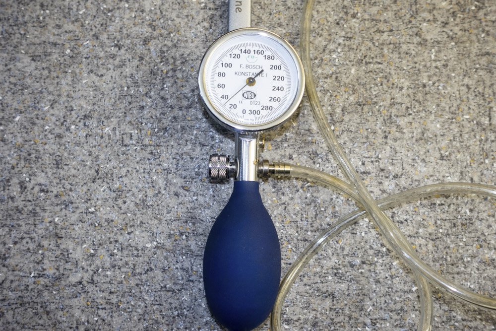

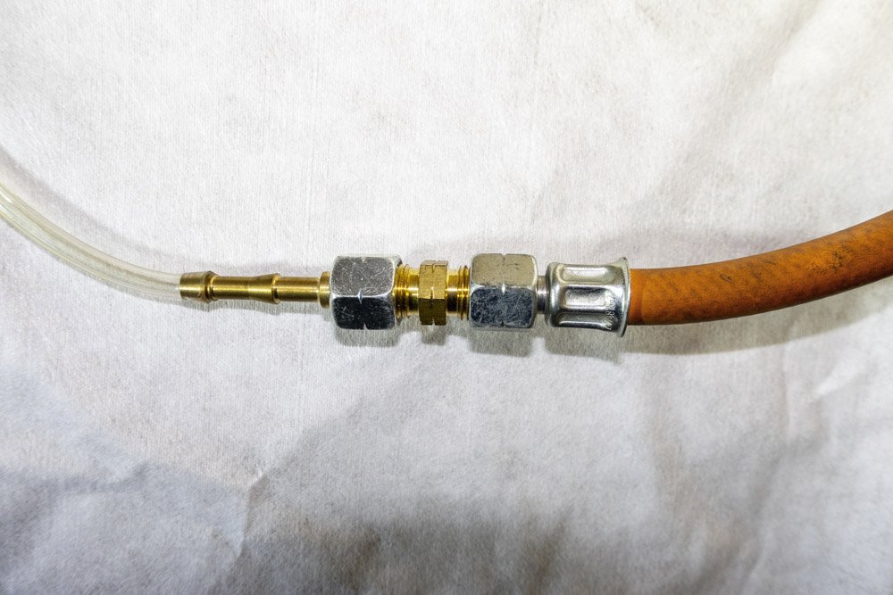

nachdem bei mir morgen ein TÜV-Termin mit Gasprüfung ansteht, habe ich meinen Sprinter etwas genauer unter die Lupe genommen.
Ich bin ja ständig am basteln/optimieren, und so schraube ich auch manchmal an der Gasanlage rum.
Um hinterher meine Gasanlage selbst auf Dichtigkeit zu prüfen, habe ich mir schon vor Jahren einen eigenen Gasprüfer gebastelt.
Bestandteile:
- von einem gebrauchten Blutdruckmessgerät das Manometer und den Blasebalg
- eine 1/4"-Verbindungsstück mit 2x Linksgewinde
- eine Schlauchtüllenanschluß mit Überwurfmutter
- und ein Stück Schlauch
Das gebrauchte Blutdruckmessegrät habe ich von Kleinanzeigen und die Messingteile von der Seite von gas-spezialist.de.
Zusammen hat mich das Ganze ca. 20 € gekostet.
Mit dem Blasebalg kann ich meine Gasanlage mit 30 mb unter Druck setzen und prüfen, ob der Druck gleich bleibt oder ob er evtl. fällt.
Auch nach 30 Minuten Test kein Druckabfall, alles dicht - die Gasprüfung kann kommen

Servus Martin,der.harleyman hat geschrieben: 19 Dez 2024 21:52 Erstens dürfte der Druck in der Gasanlage
wenigstens vor dem Druckminderer deutlich höher sein. .html
ich weiß nicht ob du in deinem Sprinter eine Gasanlage verbaut hast. Aber hast du schon mal ein Gasprüfung miterlebt?
Der Prüfer schraubt den Druckminderer ab und schließt ein (wahrscheinlich) geeichtes Gerät an, das ähnlich arbeitet wie mein Bastelteil.
Dann gibt er Druck auf die Leitung (30 mb) und läßt den Druck für eine gewisse Zeit stehen. Ist eine Undichtigkeit im System, fällt der Druck und er sieht es am Manometer.
Ob der Druck vor dem Druckminderer größer ist, ist hier ja vollkommen egal, der wird bei der Prüfung ja abgeschraubt.
Und: der Gasdruck auf der ganzen Anlage darf nicht höher als 30 mb sein: deshalb hat man ja den Druckminderer, der verhindert das die Geräte (Ofen, Heizung, Kühlschrank) einen zu hohen Druck abbekommen.
Dem Prüfer ist es übrigens egal wo die Undichtigkeit ist. Fällt der Druck, ist die Prüfung nicht bestanden.
Zumindest machen das die Prüfer so, bei denen ich bisher war.
Das Leck suchen muss in so einem Fall ich selbst oder ich muss einen Gasfachmann beauftragen das Leck zu finden und beseitigen.

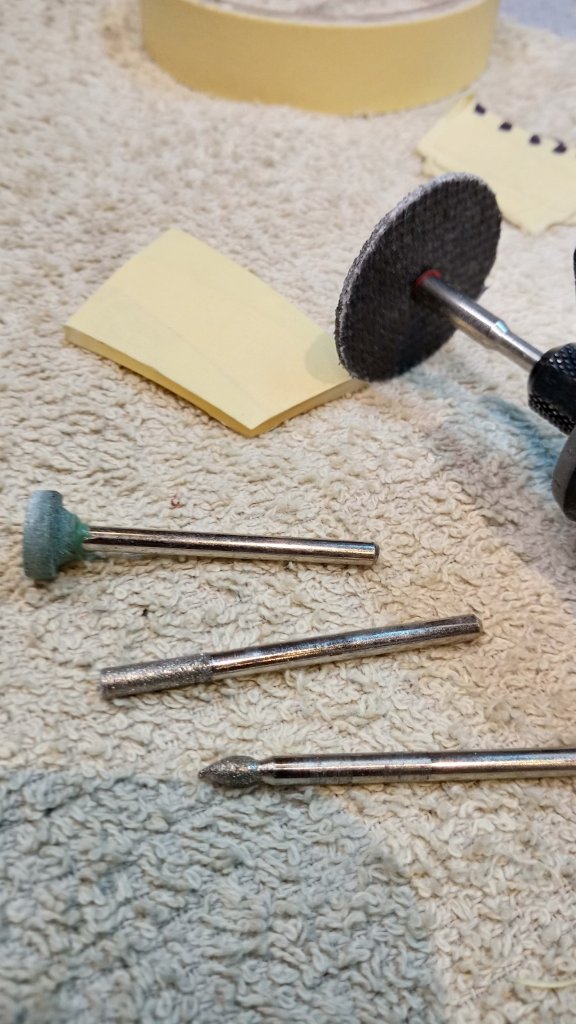

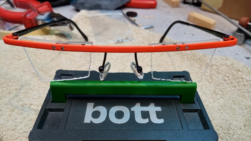

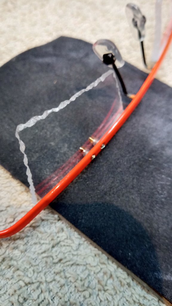

Heute mal nicht Auto... Ich habe schon viele Schrauben bewegt, hin und wieder
auch mal eine abgerissen. Aber in die Größenordnung M1 / M1,2 / M1,4 komme ich
sehr selten. Aber auch das ist doch nur Handwerk oder? Ich habe einige alte Brillen,
die ich in den letzten Wochen begonnen habe wiederzubeleben. Hier sandgestrahlt,
pulverbeschichtet und mit neuen Gläsern versehen. Weil mir glatte oder gar polierte
Ränder nicht immer gefallen, habe ich hier mal eine etwas ungeschliffene Oberfläche
gewählt, quasi wie aus dem Stein gemeißelt. Und ja, es ist wieder mal orange...
Jedenfalls haben Optiker meinen Respekt, wenn sie mit derart filigranem Material
präzise funktionierende Sehhilfen fertigen! Als nächstes ist die Sonnenrille dran...
