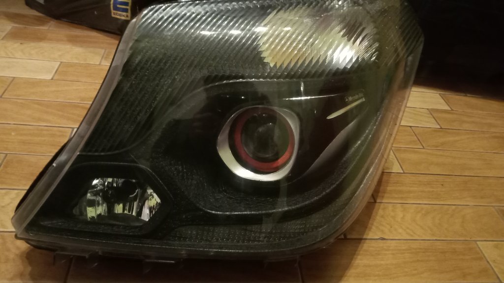

Weniger geschraubt, als viel mehr die letzten Handgriffe, um die beiden Scheinwerfer
zu komplettieren. Ab sofort einbaufertig. In einigen Tagen geht´s los...! :D
Ausgangssituation war die nicht mehr zufriedenstellende Lichtausbeute meiner Xenon-Scheinweerfer. Hier vermute ich
nach mehr als 400.000km im Licht-Automatikmodus starke Ablagerungen an den Reflektoren. Neue Brenner und saubere
Linsen hatten nur leichte Besserung gebracht. Zwei gebrauche Scheinwerfer als Versuchskaninchen erworben, Gehäuse
geöffnet (NIE WIEDER!!!! :( ) und die Dinger aufgearbeitet. Im vorletzten Winter die erste Lampe bearbeitet und voller
Frust alles im Keller in eine Ecke gedonnert. Letzten Winter dann Scheinwerfer Nummer zwei bearbeitet.
Überflüssigen Chrom habe ich wegpoliert. Darunter kommt schwarz glänzender Kunststoff zum Vorschein. Dann etwas
schwarzen Kräusellack auf einige Bereiche aufgetragen, die vormals grau waren (warum nur waren die Dinger grau???).
Die sonst kaum sichtbare Blende direkt an der Projektionslinse ist nun orange gekräuselt. :)
Ich hoffe nur, dass die Lichtausbeute nach dem Einbau besser ist, nachdem ich die Reflektoren gaaaanz vorsichtig mit
Isopropanol gereinigt hatte und sie nun wieder blitzblank sind. In einigen Tagen geht´s dann ab in die Werkstatt,
Stoßfänger und Scheinwerfer wechseln. *freu*

der.harleyman hat geschrieben: 26 Nov 2024 20:25...
Top :D

Mach hin und bummel nicht! Sieht aus wie ein Katzenauge. :D
Beiträge: 2536
#516
Drängel ´nen alten Mann nich´ so...! :D
Ja, ich bin gespannt, wie die Dinger am Auto wirken werden. :wink:

Hast du auch die "Gläser" runtergemacht?
Alle Angaben ohne Gewähr :)
Beiträge: 2536
#518
Opa_R hat geschrieben: 27 Nov 2024 22:09 ...
Hallo Schorsch, natürlich! Anders geht es ja nicht. Das gesamte Innenleben
ist von vorn eingesetzt. Und weil das so eine wundervolle Arbeit ist, habe
ich die Dinger ja auch mehrfach wieder in die Ecke des Kellers gefeuert.
So viel sei verraten: Die Gläser sind mit PU-Kleber saumäßig fest am Gehäuse
verklebt. Zusätzlich wurden an einzelnen Stellen lange Tackerklammern durch
Glas und Gehäuse geschossen. Ich hatte zunächst versucht die Klebenaht mit
speziellen Klingen und Hitzezugabe zu durchtrennen. Vergeblich...!
Dann habe ich irgendwann die letzten Skrupel verloren und habe am Gehäuse
mit dem Multimaster einen Teil des Rands ringsum abgesägt. Danach war die
Klebenaht zugänglich. Die ganze Aktion geht aber voll aufs Material und ist
nichts für schwache Nerven... :shock:

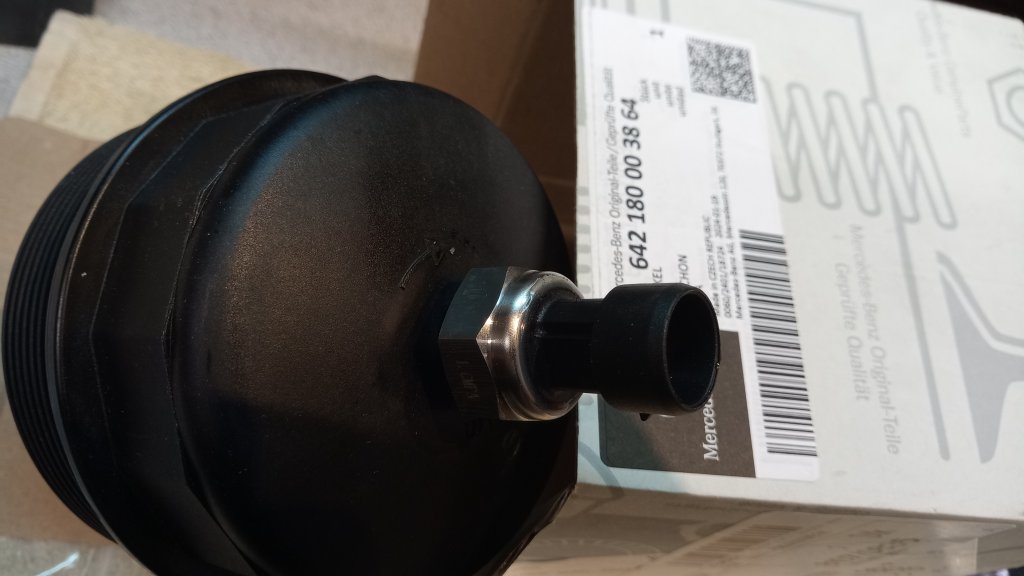

ich stecke ja derzeit in Vorbereitung für den nächsten Termin in der Werkstatt.
Demnächst soll eine Öldruckanzeige ins Auto. Der Geber ist fest im Deckel des
Ölfilters installiert und bleibt dort auch. Daher habe ich meinen vorhandenen
Ölfilterschlüssel umarbeiten müssen.
Ölfilterdeckel mit Geber

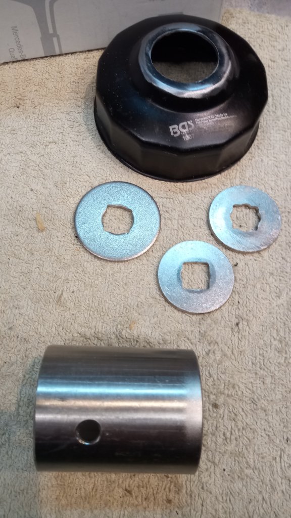

Von oben nach unten:
Ölfilterschlüssel großzügig aufgebohrt.
Drei Unterlegscheiben mittig auf 1/2" viereckig aufgefeilt.
Ein Stück Auspuffrohr aus VA mit Querbohrung.
Bastelmaterial
Bastelmaterial
1/2" Vierkant
1/2" Vierkant

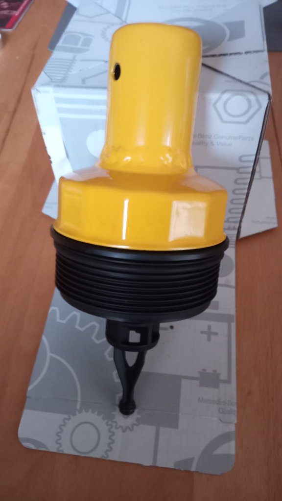

So greift das Werkzeug in die Scheiben. Nun alles mit dem Schweißgerät zu einer
neuen Einheit verschweißt, anschließend -ganz oldschool- schön zurechtgefeilt
und mit frischer Farbe versehen. Die Querbohrung dient dazu, das Werkzeug an
einem Haken an der Werkzeugwand aufzuhängen. So bleibt die Ordnung daheim.
Feddisch...
Feddisch...
Jetzt freue ich mich doch gleich doppelt auf den nächsten Ölwechsel... :D

Nicht zu unterschätzender Vorteil dieser (echt geilen!!) Variante:
Dem nächtlichen Ölfilterpatronenklau in unbeleuchteten Straßen wird wirksam ein Riegel vorgeschoben, denn wer hat schon so einen Schlüssel :lol:

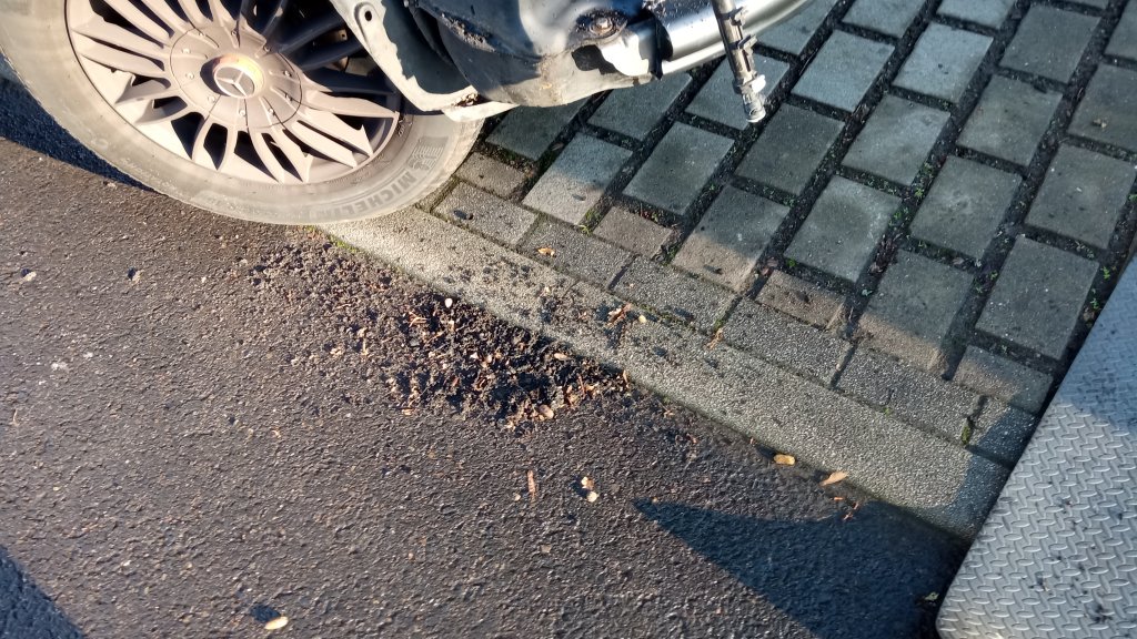

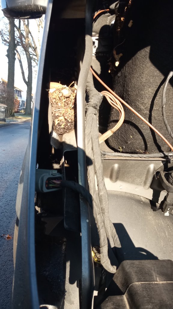

Uuups, die Nase ist runter. Viel Dreck gefunden. :?
Erstmal alles sauber machen und dann gut einwachsen...
Viel Dreck in den Ecken
Biete mehrere einwandfrei erhaltene Eicheln unbekannten Jahrgangs

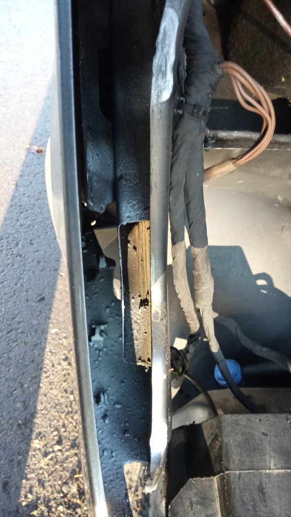

Schon besser...
Schon besser...
Die Ernte
Die Ernte

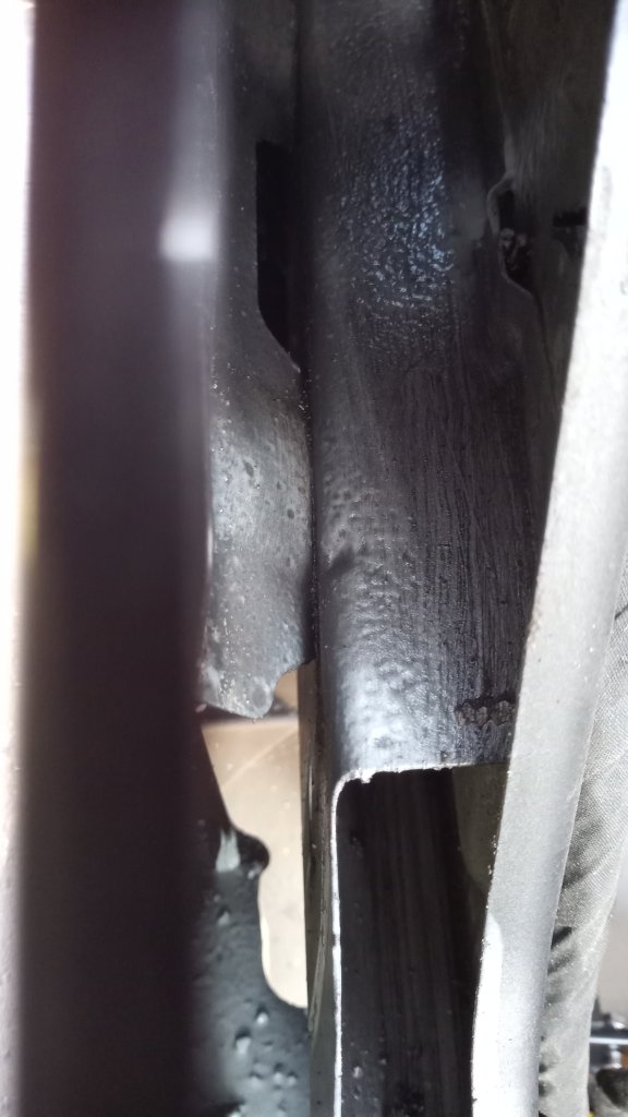

Frisch konserviert
Frisch konserviert
Mit durchsichtigem Wachs

Beim T4 hieß das "Kotflügelkomposter". Diese Sollroststelle hat wirklich jeder T4 gehabt.
Beim alten LT gabs auch so einen Fachbegriff: das "Blinkeraquarium". In den vorderen Blinkern stand immer Regenwasser bis UK Lampenfassung, wenn die Dichtungen spröde geworden waren.
